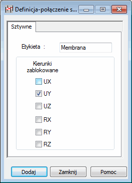

Użyj okna dialogowego Definicja — połączenie sztywne, aby zdefiniować nowe połączenie sztywne w konstrukcji.

Elementy okna dialogowego
- Sztywne
Definicja nowego połączenia sztywnego polega na podaniu etykiety oraz wyborze zablokowanych kierunków w połączeniu sztywnym:
Uwaga: Zwalniane stopnie swobody dotyczą jedynie węzłów podrzędnych połączenia sztywnego.
Po naciśnięciu przycisku Dodaj zdefiniowane połączenie sztywne zostanie dopisane do aktywnej listy połączeń sztywnych.
Ważne: Zablokowane kierunki są zdefiniowane w globalnym układzie współrzędnych.
