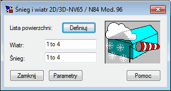

Opcja Obciążenia klimatyczne 2D/3D może zostać uruchomiona:
W oknie dialogowym należy określić listę powierzchni, na których generowane będą przypadki obciążenia klimatyczne. Naciśnięcie przycisku Definiuj powoduje otwarcie okna dialogowego Polilinia — kontur umożliwiającego definicję powierzchni obciążanych wiatrem i śniegiem. W polach Wiatr i Śnieg mogą zostać wybrane zdefiniowane przez użytkownika powierzchnie służące, odpowiednio, do generacji obciążeń śniegiem i wiatrem W szczególności należy określić bazowe ciśnienie wiatru i śniegu w zależności od położenia budynku.
Aby określić parametry służące do automatycznej generacji obciążeń klimatycznych, należy nacisnąć przycisk Parametry; powoduje to otwarcie okna dialogowego, w którym zdefiniowany może zostać zestaw parametrów zależny od wybranej normy.
