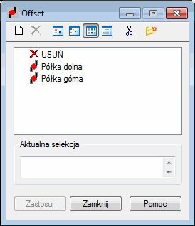

Okno dialogowe Odsunięcia służy bezpośrednio do definiowania odsunięć w konstrukcji; składa się ono z pola listy aktywnej, pola aktualnej selekcji oraz przycisków standardowych (Zastosuj, Zamknij, Pomoc); W polu aktywnej listy odsunięć znajdują się informacje o etykiecie i typie odsunięcia.
W górnej części okna dialogowego znajdują się następujące ikony:
— umożliwia zdefiniowanie nowego typu odsunięcia (Definicja nowego typu odsunięcia).
— umożliwia usunięcie wybranego typu odsunięcia z listy aktywnej.
i
— umożliwiają wyświetlenie listy aktywnych odsunięć jako: dużych ikon, małych ikon, krótkiej listy oraz pełnej listy.
— umożliwia usunięcie z listy aktywnej wszystkich typów odsunięć, które nie występują w projektowanej konstrukcji.
— umożliwia otwarcie okna dialogowego Baza charakterystyk.
Podobnie jak w oknie dialogowym służącym do definiowania innych atrybutów konstrukcji, proces definiowania odsunięcia w konstrukcji został podzielony na dwa etapy:
- Definiowanie typu odsunięcia
Jeżeli na aktywnej liście odsunięć nie ma zdefiniowanego żadnego typu odsunięcia lub gdy do istniejącej listy odsunięć dodany ma zostać nowy typ odsunięcia, to należy kliknąć ikonę
Definicja nowego odsunięcia.
- Jeżeli nie jest podświetlony żaden typ odsunięcia, to kliknięcie ikony
spowoduje otwarcie okna dialogowego służącego do definiowania nowego typu odsunięcia. Pola zostaną wypełnione tak jak przy ostatniej definicji odsunięcia (oprócz pola ETYKIETA) lub przyjęte zostaną parametry domyślne.
- Jeżeli jakieś odsunięcie jest podświetlone, to kliknięcie ikony
spowoduje otwarcie okna dialogowego służącego do definiowania nowego typu odsunięcia. Wszystkie pola edycyjne, oprócz pola ETYKIETA, zostają wypełnione na podstawie podświetlonego typu. Otworzenie okna do definiowania nowego odsunięcia jest także możliwe poprzez dwukrotne kliknięcie elementu znajdującego się na liście odsunięć. W ten sposób otwiera się okno dialogowe Nowe odsunięcie z wypełnionymi wszystkimi polami edycyji zgodnie z typem odsunięcia wybranego przez użytkownika. Po dokonaniu odpowiednich modyfikacji parametrów zwolnienia jest on dodawany (uaktualniany) do aktywnej listy poprzez kliknięcie przycisku Dodaj lub naciśnięcie klawisza ENTER. Jeżeli etykieta nie zostanie zmieniona, pojawi się ostrzeżenie.
