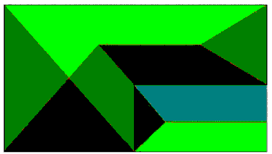

Program Robot zawiera również mapy rozkładu obciążenia. Po wybraniu opcji Obszary rozkładu obciążenia w oknie dialogowym Wyświetlanie (karta Obciążenia) wyświetlany jest rozkład obciążenia, zgodnie z metodą kopertową.
Na wszystkich okładzinach obliczonych metodą kopertową program Robotwyświetla mapy przynależności poszczególnych obszarów do danych podpór. Wyrysowanie mapy polega na nałożeniu kolorów na wszystkie kontury połaci w taki sposób, aby na żadnej z krawędzi nie było granicy konturów z tym samym kolorem.
