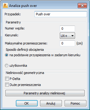

Użyj tego okna dialogowego, aby zdefiniować parametry analizy zniszczenia dla przypadku dynamicznego.
- Dostęp
- Upewnij się, że analiza modalna jest już zdefiniowana.
- Kliknij opcje Analiza
Typy analizy
Nowa.
- Wybierz opcję Analiza zniszczenia w oknie dialogowym Typ analizy, a następnie kliknij przycisk OK.
- Przypadek
- Nazwa przypadku obciążenia.
- Parametry

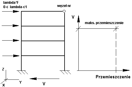

- Numer węzła — numer węzła konstrukcji należącego do dachu konstrukcji (patrz rysunek poniżej).
- Kierunek — kierunek czynnika zewnętrznego wpływającego na konstrukcję w globalnym układzie współrzędnych.
- Maksymalne przemieszczenie — maksymalne przemieszczenie w wybranym węźle konstrukcji.
- Sposób definiowania obciążenia
- Na podstawie przyspieszenia w zadanym kierunku — określa wektor przemieszczenia podczas analizy zniszczenia.

- Nieliniowość geometryczna
- P-delta — wybierz tę opcję, aby uwzględnić podczas analizy efekty P-delta.
- Duże przemieszczenia — wybierz tę opcję, aby uwzględnić podczas analizy duże przemieszczenia i/lub obroty.
- Parametry analizy nieliniowej — otwiera okno dialogowe, w którym można ustawić opcje analizy nieliniowej.
