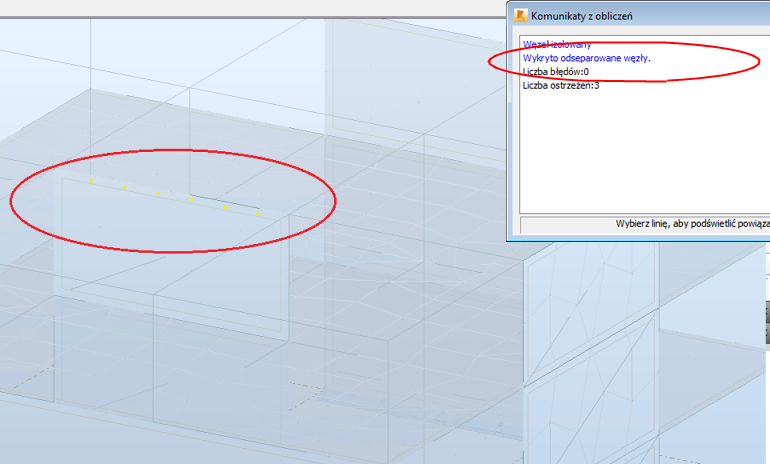

Zaawansowana wizualizacja elementów identyfikowanych przez weryfikację modelu
W oknie dialogowym Komunikaty z obliczeń można łatwo zidentyfikować i zlokalizować błędy w modelu.
Po prostu kliknij linię w oknie dialogowym Komunikaty z obliczeń, aby podświetlić odpowiedni problem w widoku.
Kolorystyka pozostałej części modelu jest przygaszona, aby ułatwić wizualizację istotnego obszaru.

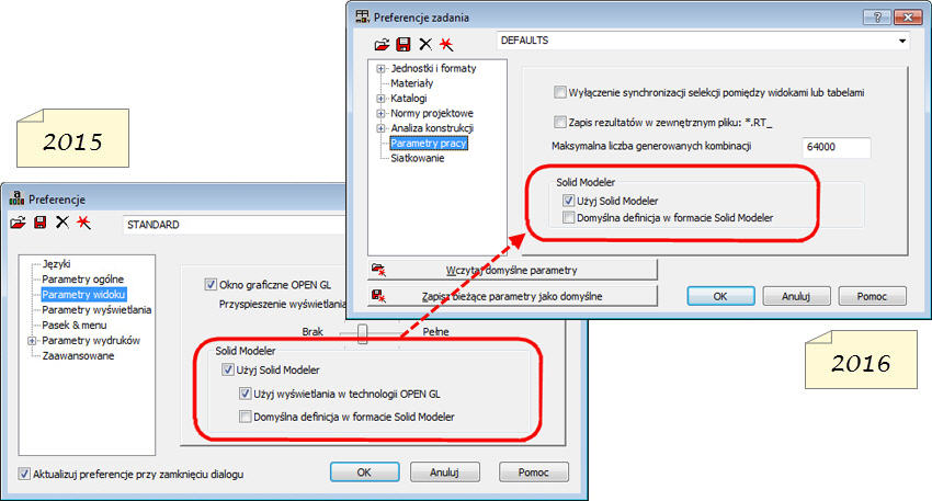

Ustawienia funkcji Solid Modeler przeniesione do okna dialogowego Preferencje zadania
Ustawienia funkcji Solid Modeler, dostępne wcześniej w oknie dialogowym Preferencje — parametry widoku, zostały przeniesione do okna Preferencje zadania — parametry pracy.
Uwaga: Opcja Użyj wyświetlania w technologii OPEN GL została wycofana i nie jest już dostępna w programie.

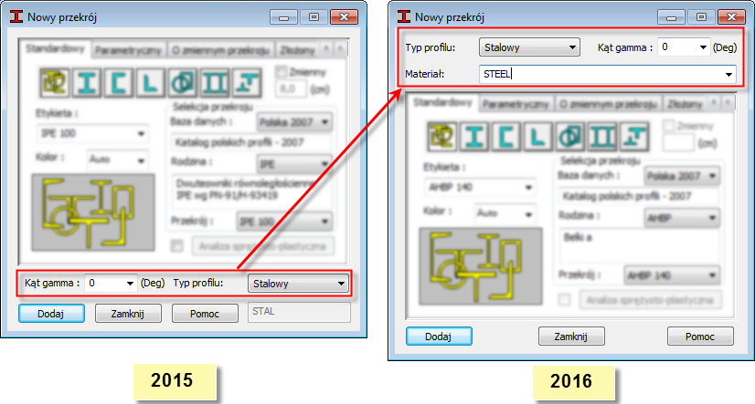

Nowy układ okien dialogowych Nowy przekrój i Materiały
Układ okien dialogowych Nowy przekrój i Materiały został zmieniony w celu ułatwienia wyboru materiału.
Okno dialogowe Nowy przekrój
Opcje Typ przekroju i Kąt Gamma zostały przeniesione do górnej części okna dialogowego Nowy przekrój.
Po wybraniu typu przekroju menu Materiały zostaje zaktualizowane, aby wyświetlić materiały dostępne dla wybranego typu.
Na przykład jeśli wybrany typ przekroju to Stal, menu Materiały będzie zawierało tylko klasy stali.
Zmiany w oknie dialogowym Nowy przekrój
Główną zaletą nowego układu okna jest możliwość wybrania materiału bezpośrednio w oknie dialogowym Nowy przekrój.
Uwaga: Jeśli chcesz pracować z drewnami wg NDS, z listy materiałów wybierz opcję Więcej rodzajów drewna. Powoduje to otwarcie okna dialogowego Drewna (wg NDS).
Aby uzyskać więcej informacji na temat okna dialogowego Nowy przekrój, zobacz temat Nowy przekrój.
Aby uzyskać więcej informacji na temat rodzajów drewna wg NDS, zobacz temat Drewna (wg NDS).

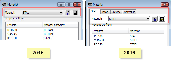

Okno dialogowe Materiały
Materiały są teraz wyświetlane jako karty w oknie dialogowym Materiały. Na każdej karcie znajduje się lista klas wyłącznie dla wybranego materiału.
Zmiany w oknie dialogowym Materiały
Aby uzyskać więcej informacji na temat okna dialogowego Materiały, zobacz temat Materiały.

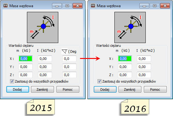

Okno dialogowe Masa węzłowa jest teraz ograniczone do kierunków globalnych
Obroty w kierunkach globalnych według kąta zostały usunięte z okna dialogowego Masa węzłowa. Od teraz kierunek mas węzłowych jest definiowany jedynie przez kierunki globalne.
