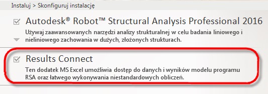

Domyślnie aplikacja Results Connect jest automatycznie instalowana z programem Autodesk Robot Structural Analysis.
Jeśli nie chcesz instalować programu Autodesk Robot Structural Analysis, usuń zaznaczenie odpowiedniego pola wyboru na stronie Zainstaluj > Skonfiguruj instalację instalatora.
