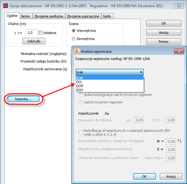

Poniższe elementy zostały zaimplementowane do Dodatku francuskiego NF EN 1992-1-1/NA:2007:
Funkcja wymiarowania i weryfikacji ścian żelbetowych została uzupełniona o opcje sejsmiczne dla Dodatku francuskiego NF EN 1992-1-1 / NA:2007.
Opcje te są dostępne w oknie dialogowym Opcje obliczeniowe dla normy francuskiej.
Aby uzyskać więcej informacji, zobacz temat Obliczenia ścian żelbetowych zgodnie z normą NF EN 1992-1-1/NA:2007 (NF P 18-711-1 )

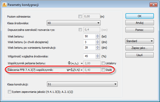

Nowy zestaw opcji ugięcia został dodany do opcji obliczeniowych dla belek, zgodnie z zaleceniami FFB z normy NF EN 1992-1-1/NA:2007.
Nowe opcje są zgodne z normami NF EN 1992-1-1/NA:2007.

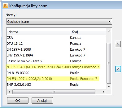

Aby znaleźć te nowe normy:
Preferencje zadania
Normy projektowe. Wyświetlona zostaje lista norm geotechnicznych.
