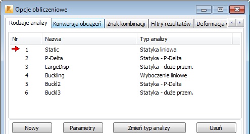

Nieliniowość może wystąpić z dwóch powodów:
  • Jeśli model zawiera nieliniowości materiałowe lub konstrukcyjne.
  • W przypadku analizy nieliniowej, np. analizyP-delta lub Duże przemieszczenia.
W celu odróżnienia źródła nieliniowości opis analizy wyraźnie wskazuje teraz nieliniowości każdego typu.
Na przykład w przypadku liniowego modelu sprężystego analizy liniowe P-delta i Duże przemieszczenia są wyświetlane na liście przypadków obciążenia jako Statyczna — liniowa, Statyczna — P-Deltai Statyczna — duże przemieszczenia.
Jeśli w modelu jest wprowadzona nieliniowość, to analizy są wyświetlane jako Nieliniowa statyczna, Nieliniowa statyczna — P-Delta, Nieliniowa statyczna — duże przemieszczenia.
