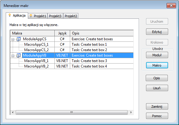

Poniżej pokazano ekran Menedżera makr:
Karty wskazują zakres lub poziom makra.
Moduły i makra są dodawane, modyfikowane, budowane i usuwane na tych kartach.
Makra i moduły
Moduł stanowi organizacyjne zgrupowanie makr. Makra mogą być niezależne w ramach modułu, gdy są one uruchomione lub współdzielić ze sobą kod lub narzędzia. Są one uporządkowane w Menedżerze makr, tak samo jak w module nadrzędnym.
Makra w ramach modułu są wyświetlane i budowane razem. Ikony reprezentujące moduł również wskazują ich bieżący stan.
