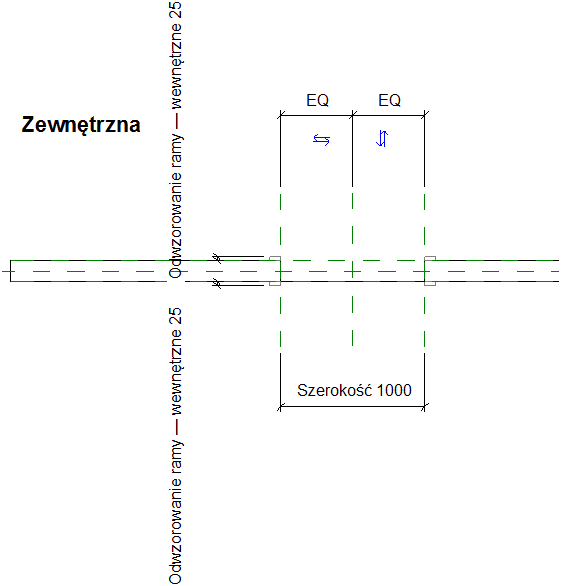

    W Edytorze rodzin zostanie otwarta nowa rodzina. W przypadku większości rodzin wyświetlane są dwie lub wiele linii kreskowanych w kolorze zielonym: Są to płaszczyzny odniesienia zwane także płaszczyznami roboczymi, które będą używane podczas tworzenia geometrii rodziny.
