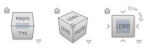

Można także kliknąć i przeciągnąć narzędzie ViewCube, aby zmienić orientację widoku modelu na niestandardowy punkt widoku inny niż jeden z 26 dostępnych wstępnie zdefiniowanych punktów widoku. Podczas przeciągania wskaźnik myszy zmienia się i wskazuje, że zmieniana jest orientacja bieżącego widoku modelu. Jeśli narzędzie ViewCube jest przeciągane w pobliżu jednej z ustawionych wstępnie orientacji i jest ustawione przyciąganie do najbliższego widoku, narzędzie ViewCube jest obracane w kierunku najbliższej ustawionej wstępnie orientacji.
Obrys ViewCube pomaga zidentyfikować orientację widoku. Gdy widok jest zorientowany na jedną z 26 wstępnie zdefiniowanych orientacji ViewCube, narzędzie ViewCube jest obrysowane linią ciągłą. Gdy widok nie jest związany z jedną z 26 wstępnie zdefiniowanych orientacji jego obrys jest wyświetlany w formie linii kreskowej.
Wstępnie zdefiniowana orientacja po prawej, orientacja dowolna po lewej.
