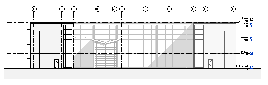

    • Wskazywanie głębokości jest stosowane poprzez stapianie się obiektów z kolorem tła (zaciemnienie) w miarę zwiększania się odległości od obserwatora. Zakres odległości stapiania można kontrolować za pomocą suwaków.
    • Suwak Bliski steruje odległością, przy której rozpoczyna się stapianie — wszystkie elementy znajdujące się bliżej nie będą zaciemniane. Suwak ten należy z reguły przesuwać do momentu, gdy przód większości elementów w modelu jest wyświetlany w pełnej intensywności.
    • Suwak Daleki steruje odległością, po której przekroczeniu elementy będą wyświetlane w wartości procentowej określonej w opcji Zaciemnienie graniczne.
    • Widok jest początkowo w pełnej intensywności i zaciemnia się do procentu ustawionego za pomocą suwaka Zaciemnienie graniczne (kolejny krok).
  6. Przesuń suwak Zaciemnienie graniczne, aby określić intensywność widoku na odległym końcu. Wszystkie elementy znajdujące się poza odległym końcem będą wyświetlane z tym samym gradientem jak elementy na odległym końcu.
    Na przykład w przypadku ustawienia wartości na 0 elementy, które są najdalej, będą niewidoczne. W większości przypadków należy ustawić wartość większą niż 0 procent, aby upewnić się, że elementy będą widoczne i w razie potrzeby drukowane.
