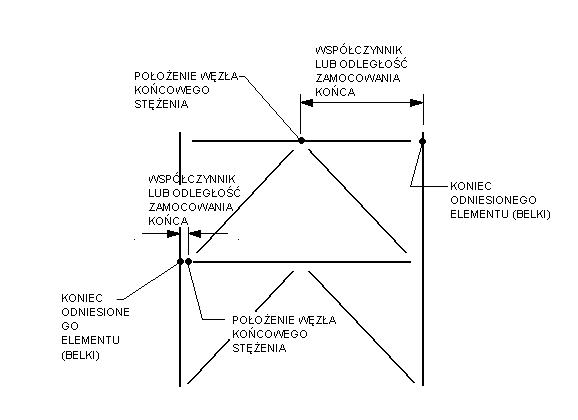

Po dodaniu stężenia można modyfikować jego właściwości, aby kontrolować sposób zamocowania stężenia wzdłuż belki.
Położenie każdego punktu końcowego zastrzału można kontrolować za pomocą belki, podając albo odległość, albo współczynnik długości od punktów końcowych belki. Jeśli zostanie zmienione położenie lub długość dołączonej belki, zastrzał zostanie dostosowany do zmiany w zależności od wybranych ustawień.
Należy zwrócić uwagę na to, że można modyfikować geometrię stężenia w podobny sposób jak belki konstrukcyjne. Dotyczy to odsunięć, cięć i umieszczania względem linii położenia.
Właściwości dołączenia zastrzału
Aby zmodyfikować właściwości zastrzału
Aby określić parametry dołączenia
Aby określić koniec odniesionego elementu
  1. Zaznacz zastrzał.
  2. W polu Konstrukcje na palecie Właściwości wybierz jedną z poniższych opcji Typ zamocowania początku.
    • Odległość: jeśli punkt początkowy zastrzału został umieszczony na belce, jego wartość określa odległość między najbliższym końcem belki a punktem początkowym zastrzału.
    • Współczynnik: jeśli punkt początkowy stężenia znajduje się na belce, ta wartość jest wartością procentową dla całej belki, na której leży punkt początkowy. Na przykład przy wartości 0.5 punkt początkowy będzie umieszczony w połowie odległości między każdym końcem dołączonej belki.
    Po wybraniu dowolnej z tych opcji podaj wartość właściwości Współczynnik zamocowania początku lub Odległość zamocowania początku. Jeśli punkt początkowy stężenia jest umieszczony na słupie, opcja nie jest dostępna dla tego końca stężenia.
  3. Wybierz wartość dla właściwości Koniec odniesionego elementu. Określa ona, od którego końca elementu odniesionego (belki) mierzona jest odległość lub współczynnik zamocowania.
    Uwaga: Jeśli zastrzał zamocowany jest na słupie lub ścianie, można ustawić poziom i odsunięcie, aby określić wysokość punktu.
  4. Na palecie Właściwości w obszarze Konstrukcje wybierz opcję Typ zamocowania końca.
    • Odległość: jeśli punkt końcowy zastrzału został umieszczony na belce, jego wartość określa odległość między najbliższym końcem belki a punktem końcowym zastrzału.
    • Współczynnik: jeśli punkt końcowy stężenia znajduje się na belce, ta wartość jest wartością procentową dla całej belki, na której leży punkt końcowy. Na przykład przy wartości 0.5 punkt końcowy umieszczony będzie w połowie drogi między każdym końcem zamocowanej belki.
    Po wybraniu dowolnej z tych opcji podaj wartość dla właściwości Współczynnik dołączenia początku. Jeśli punkt początkowy stężenia jest umieszczony na słupie, opcja nie jest dostępna dla tego końca stężenia.
