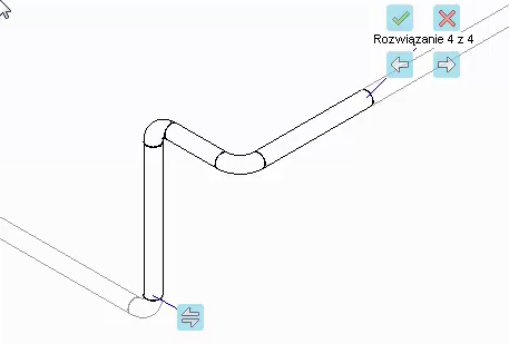

Przed użyciem narzędzia Znajdź przebieg i wypełnij, dodaj gięcie w przypadku przerw, które wymagają trzech zgięć
Jeśli pomiędzy dwiema prostymi, które mają różne rzędne, jak pokazano poniżej, występuje odstęp i chcesz wypełnić go przy użyciu rozwiązania zawierającego trzy gięcia, przed użyciem narzędzia Przebieg i wypełnienie, umieść pierwsze gięcie na końcu jednej z prostych.
W programieRevit przedstawione zostanie rozwiązanie na potrzeby wypełnienia przerwy zawierające dwa dodatkowe gięcia.
