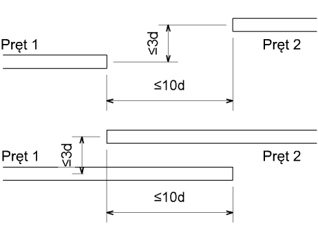

      W przypadku łącznika dwóch wystąpień zbrojenia odległość pomiędzy łączonymi końcami nie powinna być większa niż 10 średnic prętów. Pręty nie mogą być odsunięte od siebie o więcej niż 3 średnice prętów.
      Tolerancja umieszczenia łącznika
