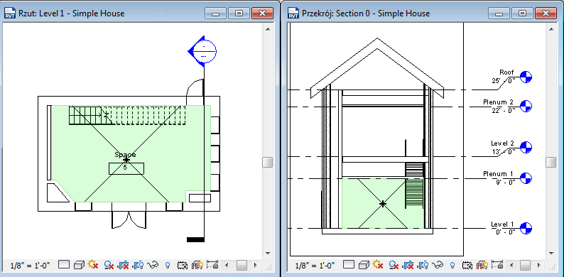

    Umieść przestrzeń w rzucie kondygnacji w taki sposób, że linia przekroju przecina obszar, w którym umieszczono przestrzeń, jak pokazano na rysunku.

  1. Zamknij wszystkie widoki, z wyjątkiem widoku przekroju i rzutu kondygnacji, w którym ma być umieszczona przestrzeń, i wpisz WT na klawiaturze, aby umieścić sąsiadująco dwa widoki.
    Możesz również kliknąć kolejno kartę Widokpanel Okna Sąsiadująco.

  8. W widoku przekroju upewnij się, że nie istnieje cieniowany obszar reprezentujący kubaturę przestrzeni, który jest ograniczony przez poziom bazowy do poziomu sufitu i obszary bez cieniowania (przyczyną jego powstania mogą być takie elementy, jak wgłębienia i szyby). Umożliwi to dokładniejsze obliczanie kubatury.
    Zwróć uwagę, że obszary bez cieniowania istnieją dla odstępów (po lewej stronie) i szyb (prawy dolny róg). Należy je rozwiązać.
