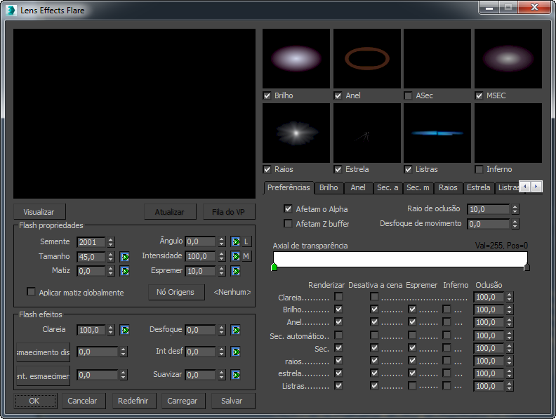

Interface
[grupo de pré-visualização]
A janela preta grande no canto esquerdo é a janela principal de pré-visualização. À direita desta janela, há janelas de pré-visualização menores para cada parte do brilho. Você pode gerar pré-visualizações contínuas clicando no botão Pré-visualizar abaixo da janela principal de pré-visualização.
Há nove janelas de pré-visualização do Lens Effects Flare. A janela principal de pré-visualização no canto superior esquerdo da caixa de diálogo Lens Effects Flare mostra a cena completa. As oito janelas menores no canto superior direito mostram as partes individuais da abertura de lente. Cada uma das janelas pequenas tem uma caixa de seleção abaixo dela para mostrar o efeito de brilho.
Nota-se que uma parte individual do efeito de abertura da lente pode não lhe parecer tão brilhante nas janelas pequenas de pré-visualização quando comparada com a pré-visualização principal. Isto acontece porque o brilho da abertura de uma lente, quando visto na pré-visualização principal, é o resultado da combinação do brilho de vários efeitos, sendo o brilho total maior do que de uma parte única.
Todas as janelas de pré-visualização são processadas em modo multitarefa para aumentar a velocidade da atualização e aproveitar sistemas com vários processadores. Quando você fizer um ajuste a uma propriedade de abertura de lente e a janela de pré-visualização estiver ativa, a pré-visualização atualiza automaticamente. Uma linha branca na parte inferior da janela principal de pré-visualização indica que está atualizando uma alteração feita dentro da caixa de diálogo de abertura de lente.
Visualização
Ao clicar no botão Pré-visualizar, a janela mostra o seu brilho no canto superior esquerdo se o seu brilho tiver elementos secundários automáticos ou manuais. Se o seu brilho não tiver estes elementos, ele estará centrado na janela de pré-visualização. Se o botão da Fila de PV não estiver ativado, a pré-visualização mostra-lhe um brilho genérico que pode ser ajustado. Cada vez que você alterar uma definição, a janela de pré-visualização atualiza automaticamente. Uma linha branca aparece na parte inferior da janela de pré-visualização indicando que a pré-visualização está sendo atualizada.

Grupo Propriedades de Abertura de Lente
Especifica as configurações globais para a abertura, assim como a origem para as aberturas, o tamanho, semente, rotação, e assim em diante.
Semente
Dá ao gerador de números aleatórios dos Efeitos de Lente um ponto de início diferente, que cria variações ligeiramente diferentes de aberturas de lente sem alterar quaisquer definições. Usar a Semente garante um efeito de abertura de lente diferente, mesmo que a diferença seja bastante pequena. Por exemplo, se você definir um efeito de raio para a sua abertura de lente, vai obter raios ligeiramente diferentes na abertura de lente se ajustar o valor semente.
Tamanho
Afeta o tamanho geral da abertura da lente. Este valor é uma porcentagem do tamanho do quadro renderizado. Padrão=45
Outras partes do brilho de lente, tal como aura, anel e assim por diante, também têm ajustes de tamanho, mas esta definição de tamanho afeta toda a abertura da lente, incluindo brilhos secundários. Ajustar os tamanhos individuais não afeta esta variável de tamanho, ou vice-versa. Este parâmetro pode ser animado. Animar o parâmetro Tamanho pode fazer com que os brilhos fiquem maiores ou menores durante o decorrer da animação.
Matiz
Se Aplicar Matiz Globalmente for selecionado, controlará a quantidade de Matiz aplicada ao efeito de Abertura de Lente. Este parâmetro pode ser animado.
Aplica globalmente o Matiz do Nó de Origem a outros efeitos de Brilho.
Ângulo
Afeta o quanto o brilho roda a partir da sua posição predefinida, à medida que a posição do brilho muda relativamente à câmera. Este parâmetro pode ser animado. O botão para bloquear, que está à direita do Botão de chave automático, bloqueia os brilhos secundários para que eles rodem. Quando este botão está desligado, os brilhos secundários não irão rodar.
A animação do parâmetro Ângulo não anima os brilhos manuais e automáticos secundários a não ser que você ative o botão L. O comportamento padrão imita uma câmera, cuja abertura não roda.
Raios, estrelas e riscos também não são animáveis, a não ser que as alternativas Rodar Automaticamente de cada um sejam ativadas.
