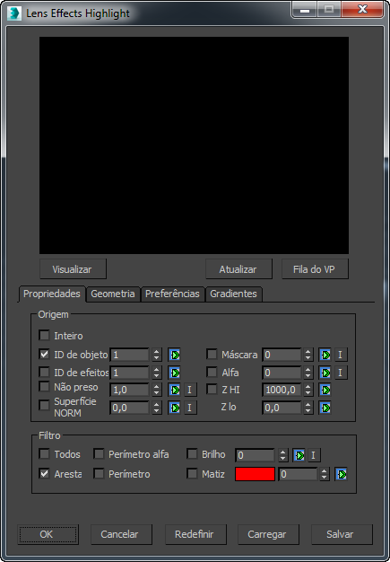

Ao selecionar Lens Effects Highlight a partir da lista suspensa Image Filter Event e clicar em Setup, o 3ds Max abre a caixa de diálogo de Highlight.
A interface Lens Effects Highlight é quase idêntica à interface Glow, com uma grande janela de visualização, e guias para controlar todos os aspectos de seu efeito de realce.
[Preview group]
[Preview Window]
Permite que você rapidamente, visualize o efeito de brilho. A janela de visualização é multitarefa para aproveitar os sistemas com multiprocessadores e atualizações cada vez que você altera qualquer configurações de brilho que possam afetar a cena.
Visualização
Ativa um filtro de estrela genético para que você possa rapidamente definir um efeito de Highlight. No entanto, de acordo com o módulo Glow, é mais eficaz visualizar sua cena inteira e com seu efeito irá interagir com a sua geometria.
VP fila
Permite visualizar a cena na fila de pós-produção de vídeo. A visualização deve ser selecionada para o VP fila função para trabalhar.
[realçar controlar guias]
Similar às configurações Glow, Highlight também é dividida em seções com guias para controle fino sobre cada aspecto do efeito de Highlight. Os quatro guias são:
Marcar Propriedades
Realçar geometria
Realce as preferências
Gradientes de efeitos da lente
