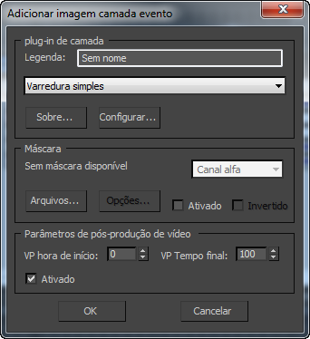

(Adicionar evento de camada de imagem). A caixa de diálogo Adicionar evento de camada de imagem aparece.
- Selecione o tipo de evento de camada que deseja na lista suspensa Plug-in de camada.
- Se o botão de Configuração está ativado para este tipo de evento de camada, clique em Configurar para definir as opções.
- Escolha uma máscara se deseja que o evento de camada seja mascarado.
- Ajuste outras configurações de Camada de imagem e, a seguir, clique em OK.

Interface
A caixa de diálogo Adicionar evento de imagem de camada e Editar evento de camada têm os mesmos controles.
Grupo plug-in de camada
- Legenda
- Permite dar um nome exclusivo ao evento. Um nome exclusivo pode tornar mais fácil distinguir o evento de camada em uma longa lista de eventos.
- [lista suspensa camada]
- Seleciona o compositor 3ds Max usa-o para colocar em camadas as imagens renderizadas na fila. Alfa é o compositor padrão, mas também é possível escolher entre quaisquer outros que tenham sido instalados. Consulte os tópicos de ajuda separados para obter descrições dos compositores que vêm com o 3ds Max.
- Sobre
- Fornece informações de versão ou origem específicas para o plug-in.
- Configuração
- Exibe uma caixa de diálogo de configuração específica para o plug-in. Alguns plug-ins podem não usar este botão.
