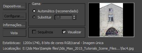

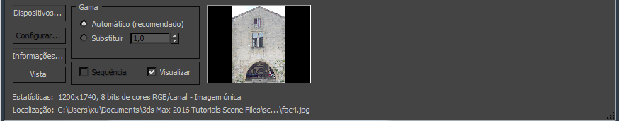

Visualizar o bitmap para o segundo House, e observe suas cotas:
  1. No menu principal, selecione renderização Visualizar arquivo de imagem. Na caixa de diálogo Vista de arquivo, navegue para a pasta \sceneassets\images , e realçar fac4.jpg .
    No canto inferior esquerdo da caixa de diálogo Vista de arquivo, uma linha de status mostra as cotas da imagem, que são 1200 x 1740 pixels.
  2. Clique em Abrir para exibir a imagem em tamanho completo.
  3. Fechar a janela de imagem após você ter examinamos a foto.

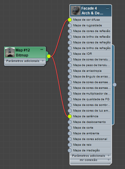

  1. Abrir o Editor de materiais Slate.
  2. No painel do navegador de material / Map, localizar os materiais mental ray, e arraste o ARCH e projeto de entrada para a vista ativa.
  3. Clique duas vezes na ARCH e projeto de nó de material para exibir seus parâmetros.
  4. Nome do material 4 Fachada.
  5. Nos modelos suspensa, selecione acabamento fosco a partir da lista suspensa de modelos.
  6. No painel do navegador de material / Map, localize mapas padrão, e arraste o bitmap de entrada para a vista ativa.
  7. Na caixa de diálogo que é aberta, selecione fac4.jpg como o bitmap, desative a sequência e, a seguir, clique em Abrir.
    Importante: Na caixa de diálogo Selecionar arquivo de imagem de bitmap, assegure-se de desativar a sequência alternar.
    Quando a sequência é ativado, o 3ds Max tenta criar um ifl animação, e deseja abrir apenas uma única imagem.
  8. Fio de bitmap para o arco e projeto de cor difusa do material de mapa e de mapa de saliência de componentes.

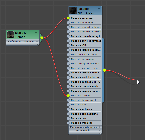

  9. Clique em fachada 4 nó Material para ativá-lo e, em seguida, ative (Exibir material com aplicação de cor na viewport).
  10. Arraste a partir da ARCH e projeto de nó de material do soquete de saída (o círculo pequeno na direita), e solte o material na fachada 4 plano em uma viewport.
    Arrastar e soltar é outra forma para aplicar um material.
    Nota: Você não verá o condutor conforme cruza o painel à direita do Editor de materiais Slate, ou na viewport.

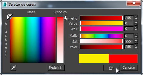

  8. Clique na segunda das amostras de cores que siga Mostrar Cage.
    Esta cor é a cor de realçado de polígonos.
  9. No Seletor de cores, selecione um vermelho vivo como a cor de realce e, a seguir, clique em OK.
