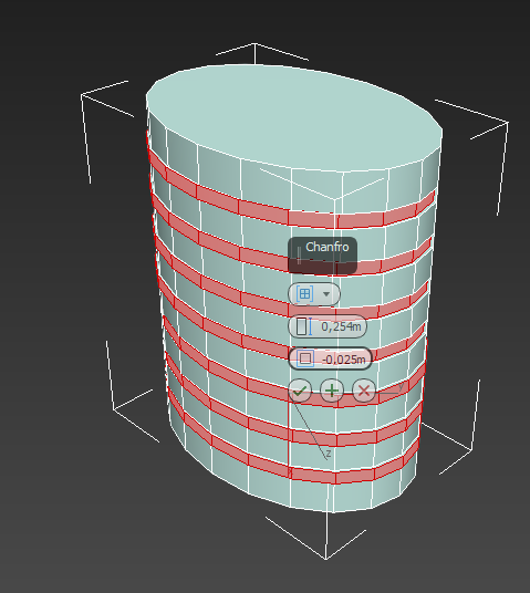

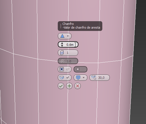

- Na caixa Editar arestas suspensa, clique no botão Configurações de
à direita do botão de chanfro.
3ds Max Exibe os controles do Caddy para a ferramenta Chamfer.
- Sobre o chanfro Caddy, altere a segunda aresta de chanfro, controle de quantidade, para 0.6 me, a seguir, clique em
(Ok). 3ds Max altera cada horizontal de um contorno de aresta em um par de contornos 0,6 metros aparte.

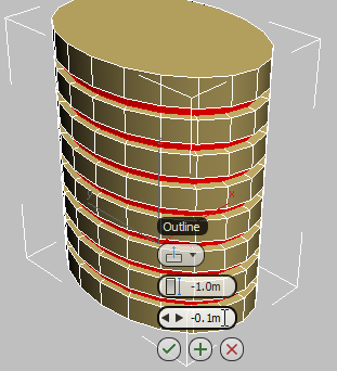

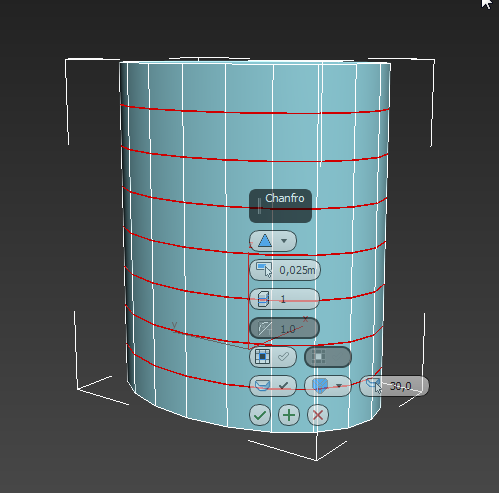

- Sobre a edição de polígonos suspensa, clique no botão Configurações de
à direita do chanfro.
3ds Max Exibe os controles do Caddy para o chanfro.
- No Caddy cônicas, no primeiro controle local normal, escolha a partir da lista suspensa. No segundo controle, altura, insira – 1.0 , e no terceiro, controle de contorno, insira – 0.1 para fornecer as arestas do chanfro muito pequena inclinação. Clique em
(Ok).
