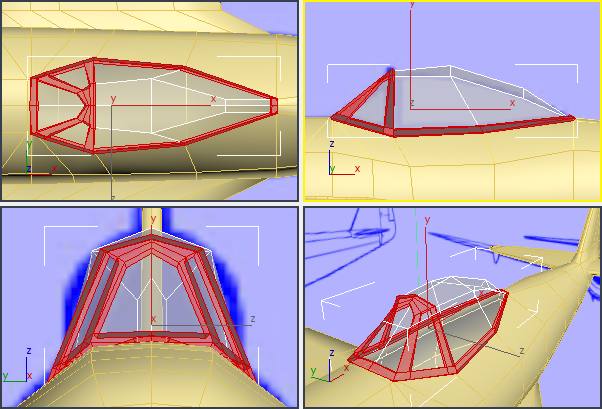

Assim como você usou grupos de suavização para distinguir peças diferentes da fuselagem, poderá usar grupos de suavização para distinguir os materiais diferentes na abóbada.
Configurar a lição:

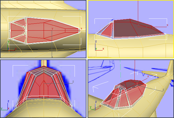

Utilize grupos de suavização para distinguir as peças de metal das peças de vidro:
(Polígono).

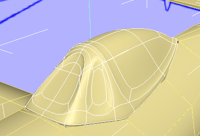

Isto é suavização em excesso. Como acontece com a fuselagem, agora você precisa considerar os grupos de suavização.

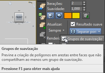

parte suspensa
lista suspensa Separar por, ative Grupos de suavização.

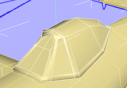

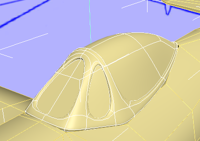

Agora as partes de metal e de vidro da abóbada aparecem mais distintas.
Com os grupos de suavização levados em consideração, há arestas bem definidas entre as partes de vidro e de metal da abóbada. Por outro lado, a forma do para-brisas está muito arredondada. Você corrigirá isso no próximo procedimento.
