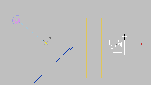

- Na implementação Tipo de objeto, clique em Origem de PF para ativá-la. No viewport Superior, arraste em qualquer lugar fora do plano para posicionar o ícone de origem de Fluxo de partículas.
O tamanho e a localização do ícone de origem não é importante, já que as partículas serão geradas do objeto de plano.
- Clique com o botão direito do mouse para finalizar a criação do objeto.

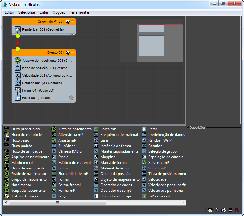

- Na implementação Configuração, clique em Vista de partículas.
Dica: Também é possível exibir Vista de partículas pressionando 6 em seu teclado.
A Vista de partículas gerencia um sistema de partículas e ajuda você a visualizar a origem e os parâmetros da partícula, além de eventos que influenciam a aparência e o comportamento da partícula durante sua vida útil.

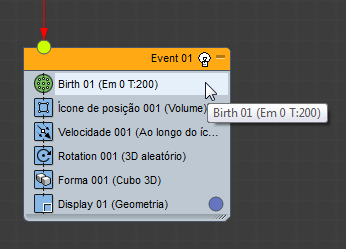

Inicialmente, o sistema contém dois eventos: a origem que você acabou de criar e um Event 001 padrão.
- No Event 001, clique no operador Birth 001 para realçá-lo.
À direita da Vista de partículas, a implementação Birth 001 exibe parâmetros relacionados à criação de partículas. Os giradores Início da emissão e Parada da emissão indicam que a geração de partículas começará no quadro 0 e terminará no quadro 30. O girador Quantidade indica que 200 partículas serão geradas pelo sistema.

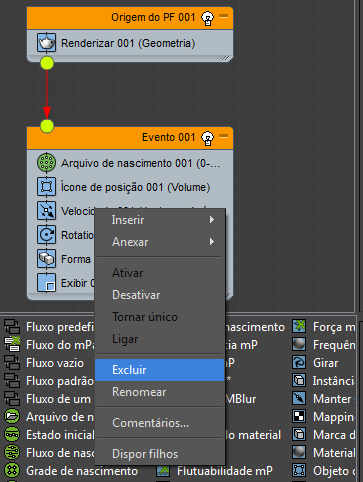

- Na Vista de partículas, clique no operador Speed 001 para realçá-lo e clique com o botão direito do mouse e escolha Excluir, já que você não deseja que as árvores de partícula se movam.
- Exclua também o operador Rotation 001, já que a orientação das partículas será orientada pela posição da câmera.

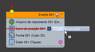

- O "depósito" é a lista de operadores e de testes que aparece na parte inferior da janela Vista de partículas. Arraste um operador Objeto de posição do depósito e, no Event 001, solte-o diretamente em cima do operador Position Icon 001.
O 3ds Max exibe uma linha vermelha para indicar que está substituindo o operador original pelo novo.

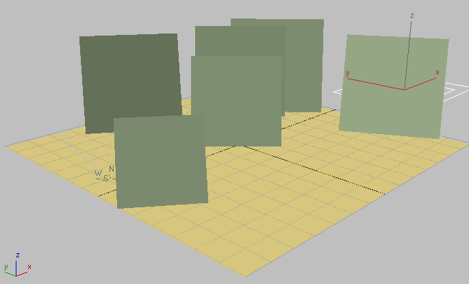

Antes isso, as partículas eram emitidas do ícone de origem da partícula. Agora, as partículas são emitidas do objeto Plane01: é possível vê-las dispersas sobre a superfície do plano.
- Clique no operador Display 001 para realçá-lo. Na implementação Display 001, abra a lista suspensa Tipo e escolha Geometria.
Agora é mais fácil visualizar as partículas, embora logo em seguida você vá substituir essas formas por imagens de árvore.
- Clique no operador Position Object 001 novamente e, no painel de Parâmetros, role para baixo até o grupo Exclusividade. Clique em Novo para alterar o posicionamento das partículas. Continue clicando no botão até obter um agrupamento desejado.

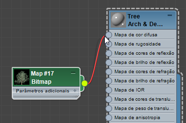

- Ligue o novo nó Bitmap ao soquete de Mapa de cor difusa do material Árvores.

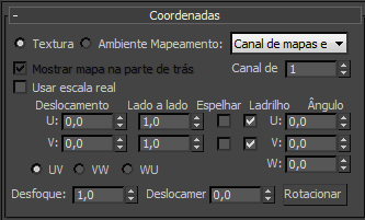

- Na implementação Coordenadas, desative Usar escala de mundo real se estiver ativado e verifique se Lado a lado foi definido como 1,0 para U e V.
Esta etapa garante que a área da imagem corresponda ao tamanho da partícula.

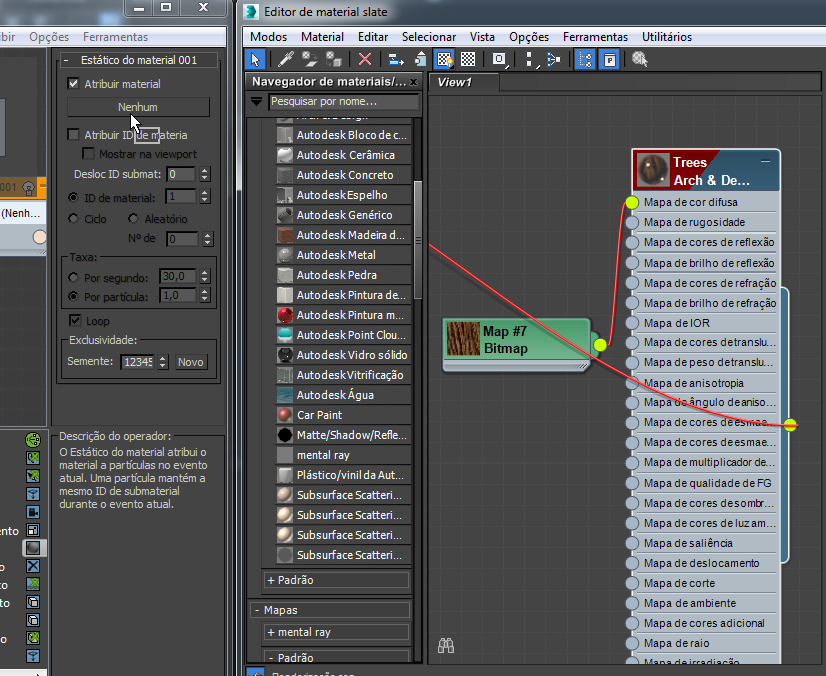

- Mova a Vista de partículas e o Editor de material Slate para poder ver ambas as janelas. Na Vista de partículas, realce o operador Material Static 001 e arraste a partir do soquete de saída do nó de material Árvores e, na Vista de partículas, solte o material no botão Atribuir material (inicialmente rotulado como "Nenhum"). Quando o 3ds Max perguntar se deve usar uma cópia ou uma instância, assegure-se de que Instância seja escolhida e clique em OK.
Dica: Se os mapas de árvore não aparecerem no viewport sombreado imediatamente, desative Atribuir material e então ative-o novamente.

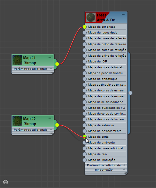

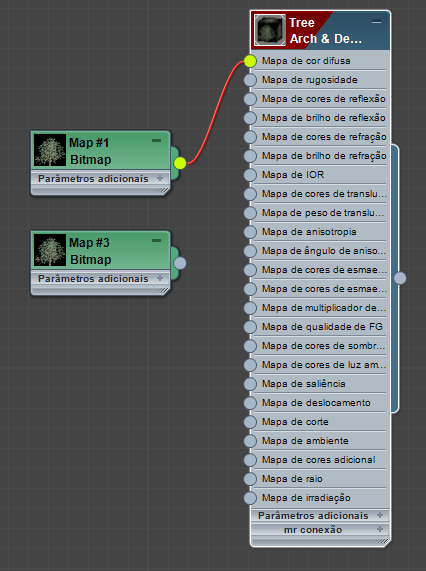

- No Editor de materiais Slate, clique em Shift enquanto arrasta o nó Bitmap para criar uma cópia dele.
- Ligue a nova cópia de Bitmap ao soquete de Mapa de corte do nó de material Árvores.

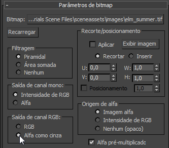

- Clique duas vezes no novo nó Bitmap para poder ver os parâmetros do mapa.
- Na implementação Parâmetros de bitmap, no grupo Saída do canal mono, escolha Alfa e, no grupo Saída de canal RGB, escolha Alfa como cinza.
Agora o plano de fundo do bitmap de árvore não aparece mais.

- No Editor de materiais Slate, ligue o nó Bitmap original (aquele que você está usando para cores e não para o canal alfa) ao soquete Mapa de irradiação do nó de material Árvores.

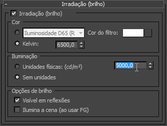

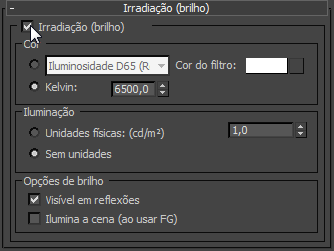

- Na implementação Irradiação (Brilho), ative Irradiação.
Neste ponto, a irradiação não tem efeito real porque os valores padrão de Luminosidade são dominados pelo valor de exposição do Sistema de luz natural definido para sua cena externa.
- No grupo Luminosidade, deixe Sem unidade marcado e insira um valor 5000,0.
