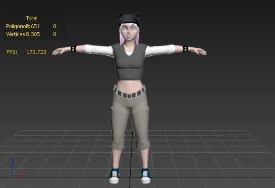

A cena é o personagem Emma, que também utilizamos em Skinning de um personagem. Nesta lição, Emma foi movida para uma pose T padrão, requerida pelo MotionBuilder. A Emma tem um rig de personagem CAT, mas o rigging foi oculto. Até agora, não há nenhuma animação.

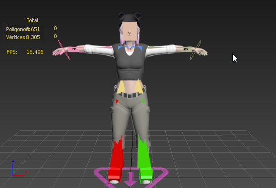

- Clique com o botão direito do mouse na viewport e, no menu quad, selecione Mostrar todos.

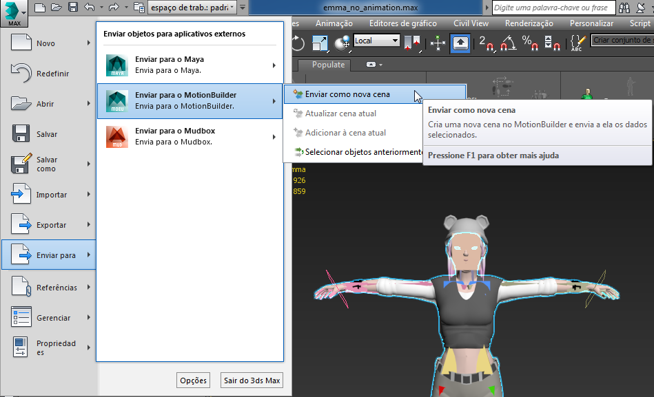

- Abra o menu
Aplicativo e selecione Enviar para
Enviar para o MotionBuilder
Enviar como cena nova.

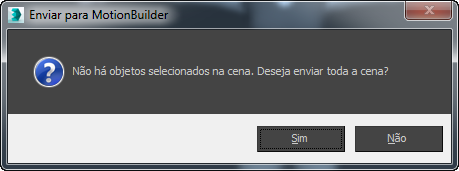

O 3ds Max exibe um aviso de que nenhum objeto foi selecionado.
- Clique em Sim para enviar toda a cena.
