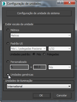

  2. No menu Personalizar, selecione Configuração de unidades e, na caixa de diálogo Configuração de Unidades grupo Exibir escala de unidade. Assegure-se de que Unidades genéricas está selecionado.

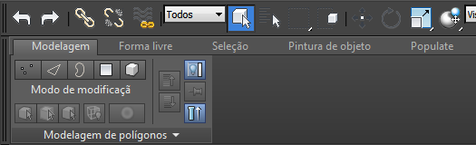

  1. Por padrão, quando você inicia o 3ds Max, uma versão minimizada da faixa de opções é exibida diretamente abaixo da barra de ferramentas principal.
    Se você não visualizar a faixa de opções, na barra de ferramentas principal, clique em (Alternar faixa de opções).
  2. Clique em (Exibir a faixa de opções completa), expandindo a faixa de opções.
    A maioria das ferramentas da faixa de opções está inativa, já que não há nenhum objeto de polígono editável selecionado na cena.
  3. Selecione a esfera se necessário e, a seguir, clique no menu suspenso de modelagem de polígonos na parte inferior do painel de modelagem e selecione Converter em polígono.
    Agora o objeto selecionado passa a ser um polígono editável, com o que o intervalo de opções se atualiza, exibindo uma gama de ferramentas de edição de polígonos.
