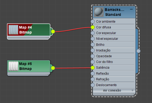

Adicione um mapa bump no material das pranchas para aprimorar o realismo:
Se você der uma olhada nos alojamentos, você pode ver que a textura parece boa, mas também tem uma aparência mais plana, diferente de uma madeira envelhecida.
As paredes do alojamento apenas com uma textura, e sem bump mapping
É possível aprimorar a aparência da prancha das paredes usando Bump mapping. O Bump mapping faz com que um objeto pareça ter uma superfície com saliências ou irregular.
painel Material/Map Browser, na esquerda, localize Maps
Standard
Bitmap, e arraste outro nó de Bitmap para a View ativa. 3ds Max Abre uma caixa de diálogo de arquivo.
3ds Max adiciona o nó na View ativa.
Este mapa é simplesmente uma versão em preto e branco do mapa planks.bmp .
Texturas de pranchas em preto e branco para o bump mapping
O Bump mapping usa intensidades no mapa para afetar a superfície do material quando você renderiza: áreas brancas aparecem mais altas, e as áreas pretas aparecem mais baixas. Esta é a razão pela qual o bitmap utilizado para o bump mapping é uma versão em branco e preto do mapa usado na textura.
Como para os outros nós de bitmap, o 3ds Max adiciona um nó Controller para o Value do bump map.
As paredes do alojamento com o bump mapping
Para obter um visual ainda mais envelhecido, você pode aumentar bump mapping Amount.
Agora as pranchas parecem extremamente envelhecidas.
As paredes do alojamento com maior bump mapping

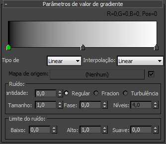

Para a cancela, que bloqueia ou permite acesso de veículos na área, você pode usar um material simples com um mapa procedural chamado Gradient Ramp.
3ds Max seleciona a guarita.
Guarita isolada com uma visão da cancela
Maps
grupo Standard, arraste um nó Gradient Ramp na View ativa. Conecte este nó ao componente Diffuse Color do material SentryBar. O Gradient Ramp é um material procedural 3D como o material Noise utilizado na armação do gerador.

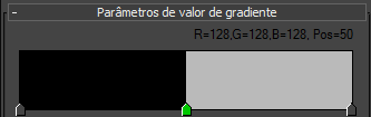

A exibição gradiente é alterada para duas cores sólidas, uma delas em preto.
Gradient Ramp com cores sólidas
Clique duas vezes no meio do controle deslizante (exibido em verde) para alterar a cor à direita do mesmo.
3ds Max abre o Color Selector.
O material muda de duas áreas de cor para múltiplas faixas.
Agora as faixas estão anguladas.
Guarita isolada com a cancela completa
