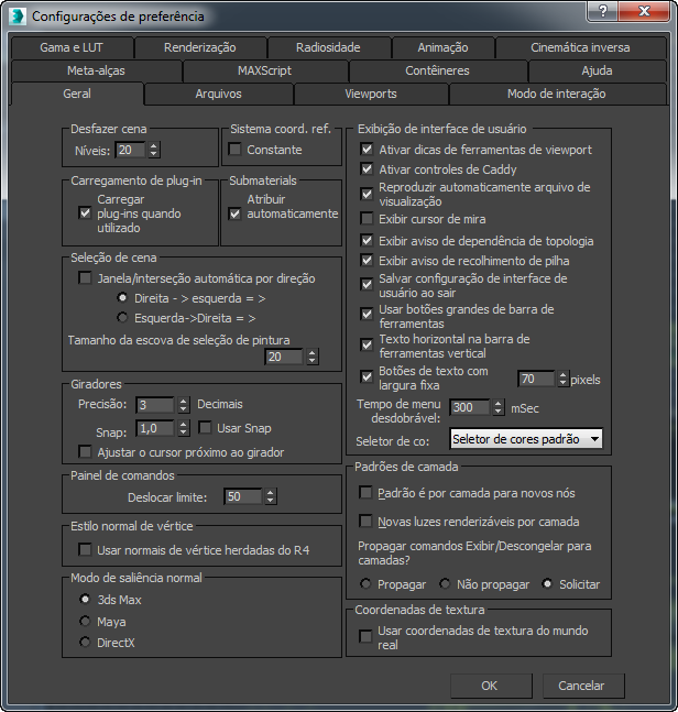

Certifique-se de que Utilizar coordenadas de textura do mundo real esteja desativado:
- Na barra de ferramentas principal, selecione Personalizar
Preferências.
- Na caixa de diálogo Configurações de preferência, vá para a guia Geral.
- No grupo Coordenadas de textura, assegure-se de que Utilizar coordenadas de textura do mundo real esteja desativado, depois clique em OK.

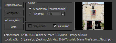

No canto inferior esquerdo da caixa de diálogo Exibir arquivo, uma linha de status mostra as dimensões da imagem, que são 1200 x 1533 pixels. Isso se tornará a proporção da fachada.
- Clique em Abrir para exibir a imagem em tamanho completo.

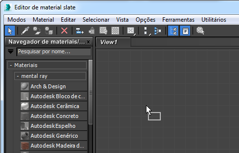

Abrir o Editor de materiais Slate.

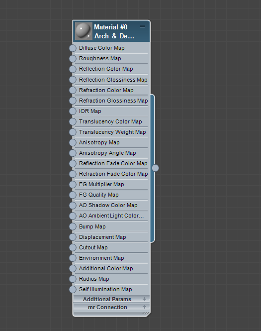

- No painel do navegador de material/mapa, localize Materiais
mental ray e, em seguida, arraste a entrada de arquitetura e design para a vista ativa (o painel grande rotulado como Vista1 no centro do Editor).
O 3ds Max exibe o nó de material de Arquitetura e design na vista ativa.

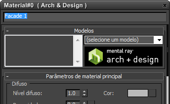

- Clique duas vezes no nó do material de Arquitetura e design para exibir os parâmetros de material no painel do Editor de parâmetros à direita.

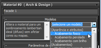

- Nome do material Fachada 1.
- Na implementação de modelos, selecione Acabamento fosco na lista suspensa de modelos.

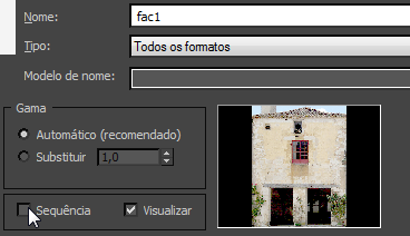

- Na caixa de diálogo Arquivo, selecione
, desative Sequência e, em seguida, clique em Abrir.
Importante: Na caixa de diálogo Selecionar arquivo de imagem de bitmap, assegure-se de desativar a alternância de Sequência.
Quando a sequência está ativada, o 3ds Max tenta criar uma animação IFL e você deve abrir apenas uma única imagem.

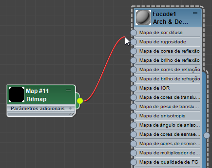

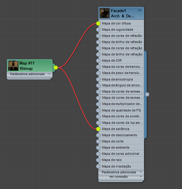

O 3ds Max adiciona um nó de bitmap à vista ativa.
- Arraste do soquete de saída do nó de bitmap (o círculo pequeno à direita). Um fio aparece na vista. Solte a extremidade do fio no soquete de entrada do Mapa de cor difusa do material de arquitetura e design (o pequeno círculo à esquerda).
- Arraste do soquete de saída do nó de bitmap de novamente e, desta vez, conecte o fio ao componente do Mapa de saliência do material de arquitetura e design.

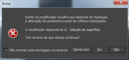

Nota: Dependendo da configuração do
3ds Max, ao ir para o nível de polígono editável, você pode ver este aviso:
Para as edições que você está fazendo neste tutorial, é seguro clicar em Sim e continuar com seu trabalho. Você também tem a opção de ativar Não mostrar esta mensagem novamente antes de clicar em Sim: Isso desativa a exibição desse aviso, mas faz isso não apenas para este tutorial, mas para todas as sessões futuras do 3ds Max. A opção é por sua conta, mas, no restante deste tutorial, não vamos falar sobre a caixa de diálogo de aviso novamente.
