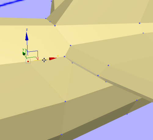

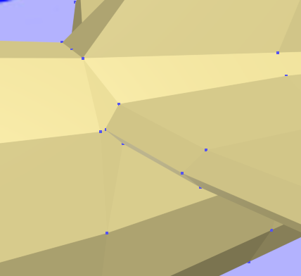

    Os estabilizadores horizontais parecerão bons, mas onde eles se unem à fuselagem, há duas faces que são inusualmente estreitas. É possível corrigir isto movendo um único vértice.
  5. Vá para nível de objeto secundário (Vértice).
  6. Em Perspectiva, amplie ainda mais para obter uma boa vista dos vértices que rodeiam as faces estreitas.
  7. No Símbolo Edit Panel, ative (Constrain To Edge).
  8. Ative (Select And Move)) e, a seguir, selecione a vértice onde se unem as faces estreitas.

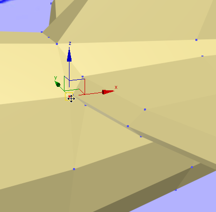

  9. Mova o vértice para frente ao longo da aresta para que as faces da fuselagem tenham uma área maior.
    As faces mais amplas se suavizarão mais facilmente.

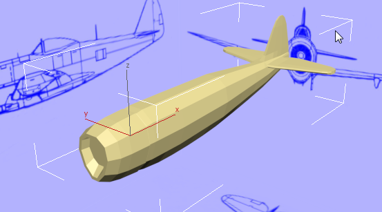

  1. Em Perspective view,, diminua o zoom e realize movimento horizontal (paneo) para que você possa ver todo a avião novamente.
  2. No painel Edit, clique em (Use NURMS).

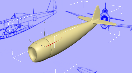

    A opção NURMS (que significa Non-Uniform Rational Mesh Smooth , um método padrão da indústria) é fornecida para a suavizar as superfícies editáveis do polígono.
  3. No painel Use NURMS, aumente o número de iterações para 2.
    O modelo de avião com seus estabilizadores está ficando bom. Algumas faces, especialmente aquelas da entrada de ar, estão sendo suavizadas mais do que devem ser: Você irá corrigir isto em uma lição posterior.
