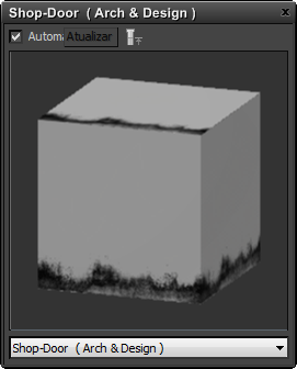

Adicionar sujeira para a parte inferior da porta com a mesclagem Multiply:

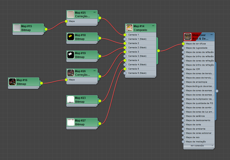

  1. No Editor Slate Marial, clique duas vezes no nó do mapa composto de maneira que seja possível ver seus parâmetros.
  2. Na parte superior em Composite Layers suspensa, clique em (Add A New Layer).
  3. Arraste um nó do Bitmap do navegador para a vista ativa.
    3ds Max Abre uma caixa de diálogo de arquivo.
    Na caixa de diálogodo arquivo, selecione dirt-bottom.jpg e, a seguir, clique em Abrir.
    Este arquivo exibe a sujeira na parte inferior da porta.
    Bitmap usado na primeira operação de mesclagem
  4. Ligue o novo nó de Bitmap ao componente da Camada 4 do mapa composto..
    Este é um arquivo de imagem .jpg que não tem nenhum canal alfa. Ela obscurece completamente todas as camadas abaixo dela.

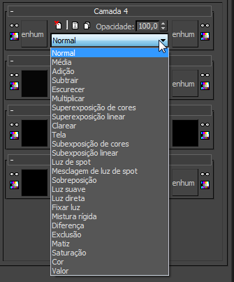

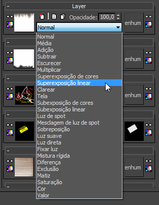

  5. Na camada 4, abra a lista suspensa Blending Mode.
    Além do modo normal, a qual temos usado até agora, há uma variedade de outros métodos para mesclagem de camadas.
  6. Experimente com as técnicas de mesclagem ao escolher algumas opções a partir da lista.
    As opções se parecem com as disponíveis em Paint programs como Photoshop e Combustion. Para obter uma descrição de cada opção de mesclagem, consulte Mapa composto.
  7. Selecione Multiply a partir da lista.
    A primeira operação de mesclagem usando Multiply

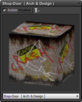

    Esta opção multiplica o valor das cores de todas as camadas no compósito. Os canais de cor não branca têm valores menores do que 1.0, de modo que a multiplicação tende a produzir as cores mais escuras, tal condição que você irá corrigir agora.
  8. Na camada 4, altere o valor de Opacity Value para 80.0, e em seguida pressione Enter.
    A opacidade reduzida da camada superior resulta em uma sobreposição mais clara da sujeita.

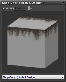

Adicionar sujeira para a parte superior da porta com Linear Burn:
  1. Na parte superior da opção Composite Layers, clique em (Add A New Layer).
  2. Arraste um nó do bitmap do navegador para a vista ativa.
    3ds Max abre uma caixa de diálogo de arquivo.
    Na caixa de diálogo, selecione dirt-top.jpg e, a seguir, clique em Open.
    Este arquivo exibe a sujeira na parte superior da porta.
    Bitmap usado na segunda operação de mesclagem
  3. Ligue o novo nó de bitmap com o componente da camada do mapa composto.
    Este arquivo é também uma imagem .jpg que obscurece completamente todas as camadas abaixo dela.

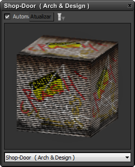

  4. Na camada 5 , selecione Linear Burn linear na lista suspensa Blending Mode.
    Linear Burn blending combina o novo mapa sujo com camadas subjacentes.
    Segunda operação de mesclagem utilizando o Linear Burn
    Linear Burn combina a cor de pixels na camada superior com as cores das camadas subjacentes. Quanto mais escurafor a cor a camada 5, maior o efeito. Como resultado, o padrão de fusão é muito escuro.
  5. Na camada 5, altere o valor de opacidade em Opacity Value para 70,0, e em seguida pressione Enter.
    Agora a sujeira na parte superior da porta, da mesma forma que a sujeira na parte inferior, misturam-se bem com as outras texturas.

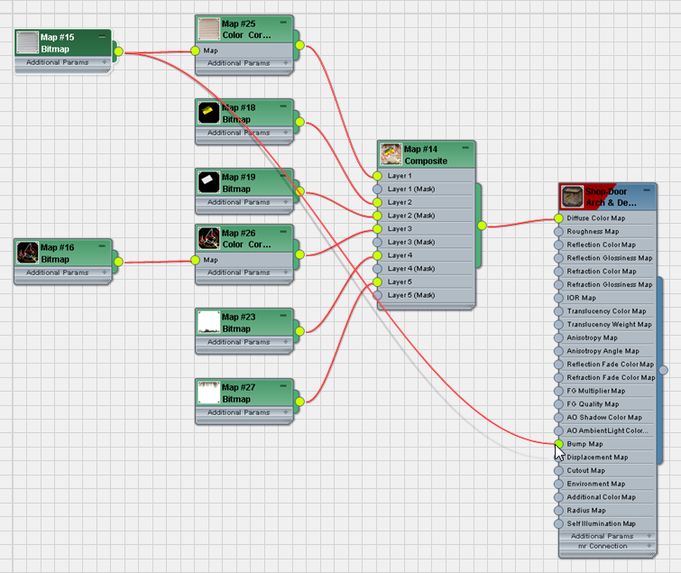

  4. Restaurar o Editor Slate Material (pressione m).
  5. No Editor Slate Material, clique em (Zoom Extents) para exibir toda a árvore de materiais, e pressione a tecla L para organizar o layout.
  6. Ligue o nó de bitmap original que contém shutters.jpg (está na parte superior esquerda) para o componente do Bump Map doShop Doormaterial node.
  7. Clique duas vezes no Shop Door Material Node para que seja possível ver seus parâmetros.
  8. Expanda os Mapas com Propósitos Especiais. O botão para o mapeamento de saliência deve mostrar que shutters.jpg foi atribuído. Alterar o valo (o campo numérico à direita da seleção Bump) para 3.

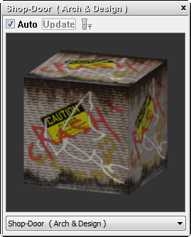

    O efeito da pré-visualização é exagerado.
  9. Renderizar a Camera01 viewport novamente e compare os resultados com a estrutura renderizada clonada.
    Porta do obturador composta inteiramente, renderizadas com o Bump Mapping.
    O obturador perdeu seu olhar plano e aparece mais tridimensionais.
