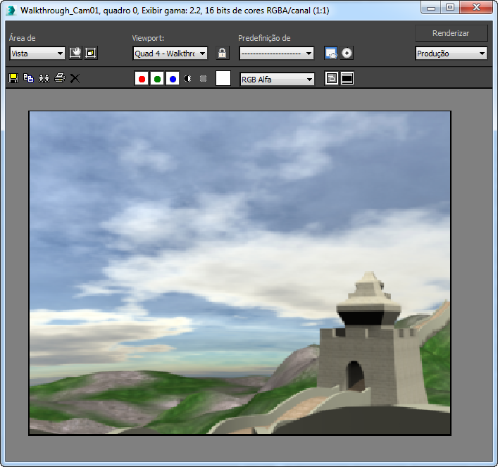

Neste ponto, é possível trabalhar em outra coisa enquanto o 3ds Max renderiza a animação.
Após a renderização seri completada, você terá 3.000 arquivos JPG na pasta especificada.

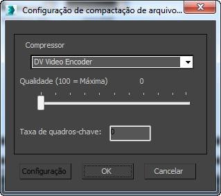

A caixa de diálogoAVI File Compression Setup é exibida. Aqui é possível escolher um codec (tipos compressão / descompressão) e ajustar a qualidade do arquivo. Aceite o codec padrão.
