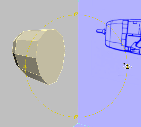

Dar forma a parte traseira do capô:
O Capô do motor ajusta-se na frente da fuselagem principal, um pouco como uma tampa de garrafa na boca de uma garrafa de vidro. Para que a parte posterior do capô também tenha uma área rebaixada, embora não tão nítida como a entrada de ar.
painel de modelagem de polígonos, ative
Painel de Polígonos, clique em

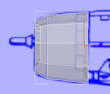

Solte o botão do mouse e, então, arraste para baixo um pouco mais para reduzir o tamanho do polígono rebaixado.
Você pode verificar seu trabalho ao pressionar a tecla Alt + X para ativar a exibição Raio-X uma vez mais, e ver na viewport frontal.
Ajustar a curvatura do capô:

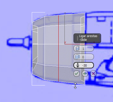

O Capô do motor está quase concluído: Para concluí-lo, ajuste sua curvatura para melhor corresponder ao blueprint.

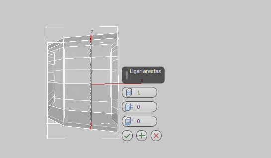

painel Modificar seleção, clique em A ferramenta Anel seleciona um anel de bordas comparáveis, pela circunferência do capô.
Painel de Contornos SHIFTe clique em Shift+ clique em Conectar exibe os controles do Caddy para a ferramenta Conectar. Estes permitem ajustar a conexão da de forma interativa.
