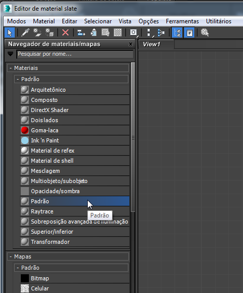

- Na coluna do Navegador de material/mapa à esquerda da janela do Editor de material slate, localize a entrada de um Material padrão.
Arraste essa entrada para o painel Vista (View1) no centro da janela. O 3ds Max exibirá o material como um nó na Vista.

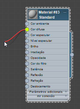

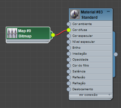

- Clique no soquete de entrada arredondada para o componente Cor difusa do material e arraste para longe dele.
Aparecerá um fio enquanto você arrasta.
Solte o botão do mouse.

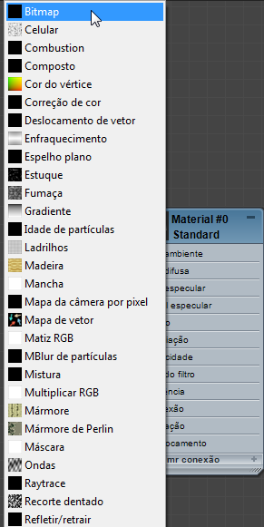

O 3ds Max abrirá um menu de contexto pop-up.
No menu de contexto, escolha Bitmap.

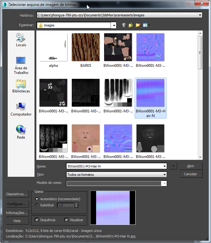

O 3ds Max abrirá uma caixa de diálogo Selecionar arquivo de imagem bitmap.
Na caixa de diálogo, clique em
para selecioná-lo e clique em Abrir.
O 3ds Max adicionará um nó Bitmap ao componente Cor difusa do material.

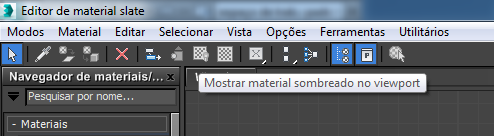

- Na barra de ferramentas do Editor de material slate, clique para ativar
(Mostrar material sombreado no viewport). (Se você estiver utilizando um driver legado, Direct3D ou OpenGL, a dica de ferramenta dirá "Mostrar mapa padrão no viewport").
Quando essa opção estiver ativada, o 3ds Max exibirá um círculo vermelho na barra de título do nó Bitmap.

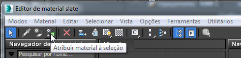

- Na barra de ferramentas do Editor de material slate, clique em
(Atribuir material à seleção).

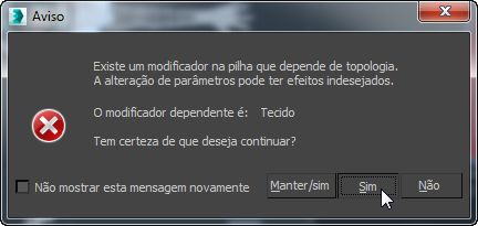

- Na pilha de modificadores, role para baixo para ver o modificador Criador de vestuário e clique na entrada do Criador de vestuário para realçá-lo.
O 3ds Max exibirá uma advertência sobre a topologia. Clique em Sim para ignorar essa advertência.

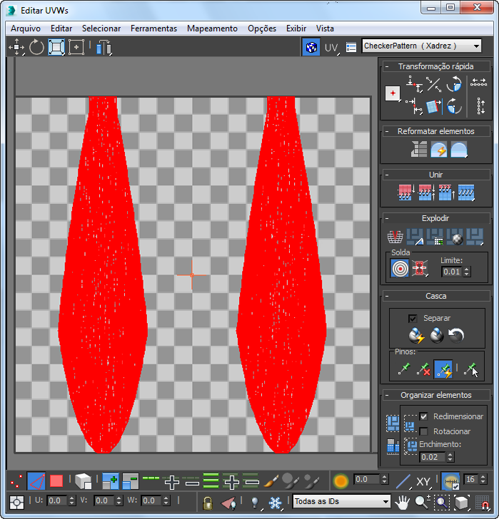

Cada painel da saia aparecerá na janela Editar UVWs como um cluster plano, realçado em vermelho porque está selecionado.
Talvez você observe que o 3ds Max fica mais lento. O Criador de vestuário gera um grande número de faces.
- Na caixa de diálogo Editar UVWs
barra de ferramentas superior, abra a lista suspensa de texturas e escolha Map #0 (skirt_print.jpg). (o número de mapa pode variar).
O padrão do mapa aparecerá na janela Editar UVWs.

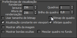

- Na caixa de diálogo Desempacotar opções
grupo Preferências de visualização, se Bitmap de quadro estiver desativado, ative-o, e se Usar tamanho de bitmap personalizado estiver ativado, clique para desativá-lo.
Clique em OK para fechar a caixa de diálogo Desempacotar opções.
A área da janela Editar UVWs contornada por um retângulo escuro é um quadrado unitário para as coordenadas UV (tem a aparência retangular nesse caso porque o bitmap não é um quadrado).
- Redimensione a caixa de diálogo Editar UVWs e
aplique zoom e
pan na janela Editar UVWs para poder ver dois ladrilhos do padrão de flores. As ferramentas de navegação estão na caixa de diálogo Editar UVWs
segunda barra de ferramentas inferior, a barra de ferramentas Transformar/exibir. Elas aparecem no canto inferior direito da caixa de diálogo.

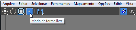

barra de ferramentas superior, clique em
(Modo de forma livre) para ativá-lo.
Em Modo de forma livre, a seleção de subobjeto é cercada por uma caixa. Arrastar o centro da caixa move a seleção, arrastar uma alça na metade de uma lateral a rotaciona e arrastar uma alça em um canto dimensiona a seleção em relação à textura que você está mapeando. Observe o cursor para ver qual transformação está ativa.

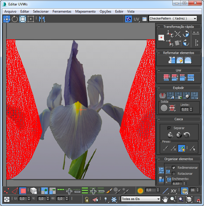

- Mova o grupo da saia para alinhá-lo à aresta esquerda do padrão e dimensione para alongá-lo para que ele cubra dois ladrilhos do padrão.
- Clique em uma área vazia da janela Editar UVWs para desmarcar os painéis da saia.
- Na primeira caixa de diálogo Editar UVWs
barras de ferramentas inferiores, a barra de ferramentas Seleção de subobjeto, clique em
(botão de alternância Selecionar por elemento UV) para ativá-lo.
Quando estiver ativada, o botão exibe uma marca de seleção.
- Clique para selecionar somente o cluster da saia à esquerda e dimensione-o para que ele se estenda pelo primeiro ladrilho do padrão.
- Faça o mesmo para o cluster da saia à direita.
