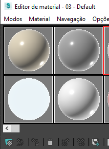

- Na barra de ferramentas principal, escolha o botão do
Editor de material compacto.
- Nas ranhuras de amostra, localize o material Concreto. Clique na ranhura para tornar o material ativo e, em seguida, clique em
(Atribuir material à seleção).
O 3ds Max aplica o material Concreto a todos os polígonos que tenham ID 1 atribuído.
- Nos Polígonos: implementação IDs de material, altere o valor de Selecionar ID para 2 e, em seguida, clique em Selecionar ID.
- Nas ranhuras de amostra do Editor de material, localize o material Vidro e clique na ranhura para tornar o material ativo. Em seguida, clique em
(Atribuir material à seleção). O 3ds Max aplica o material Vidro a todos os polígonos que tenham ID 2 atribuído.
