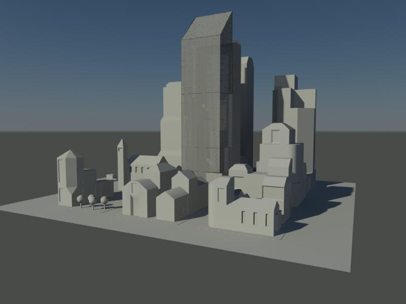

(Opcional) Renderizar instantâneos do estudo de sombras:
    Uma viewport com sombreamento por hardware é excelente para exibição interativa. Mas o sombreamento por hardware não inclui os detalhes completos de uma renderização. Também, às vezes, a opção Sombr. hardware gerará artefatos, como você pode ver no gráfico anterior da viewport com iluminação lunar. Para um estudo mais aprofundado ou para criar uma apresentação, pode ser interessante renderizar as sombras.
    Você pode transformar o estudo de sombras em uma animação, mas, neste tutorial, renderizará somente quadros selecionados.
    Às 0700, quando a animação começa, e às 1900, quando termina, a cena está escura demais para ser interessante. Assim, você renderizará quadros selecionados em um intervalo menor.

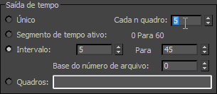

  1. Na barra de ferramentas principal, clique em (configuração de renderização).
    3ds Max abre a caixa de diálogo Configuração de renderização. O painel Comum está ativo.
  2. Na implementação de Parâmetros comuns grupo Saída de tempo, defina o intervalo do quadro 5 ao quadro 45(0800 às 1600). Defina também a opção Cada n quadro como 5.
    Você renderizará nove quadros instantâneos durante as principais horas de luz natural.

  5. Verifique se Câmera01 é a viewport ativa e clique em Renderizar.
    3ds Max renderiza os quadros individuais. Cada quadro tem o nome de arquivo que você inseriu, seguido de um número sequencial que é o número do quadro.
    Quadro totalmente renderizado do conjunto de instantâneos
