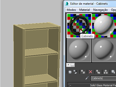

- Na barra de ferramentas principal, clique em
(Editor de materiais) para abrir o Editor de material compacto.
- Clique na ranhura da amostra superior esquerda para torná-la ativa. O material nessa ranhura é denominado Armários.
- Arraste do slot de amostra Armários e solte o mouse sobre o armário superior para aplicar o material.
Arrastar e soltar é uma forma alternativa de aplicar os materiais.
