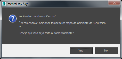

    O 3ds Max abre a caixa de diálogo "mental ray céu”, perguntando se você deseja adicionar um mapa de ambiente “Céu físico mr” para o plano de fundo de sua cena.
    Nota: O 3ds Max exibe esta caixa de diálogo somente se você estiver usando o conjunto padrão de opções de ferramentas. Se a caixa de diálogo não aparecer, abra a caixa de diálogo Ambiente e efeitos e no painel Ambiente implementação Parâmetros comuns grupo Plano de fundo, clique no botão Mapa do ambiente e atribua você mesmo o sombreador.
    Para reverter para estas configurações de ferramentas padrão, no menu Personalizar, selecione UI personalizada e Comutador de padrões e, na caixa de diálogo Selecionar configurações iniciais Configurações iniciais para opções de ferramentas, selecione DesignVIZ.mentalray.
  5. Clique em Sim.

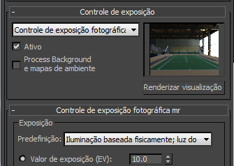

  2. No menu Renderização, escolha Controle de exposição para abrir a caixa de diálogo Ambiente e efeitos.
  3. Na implementação Controle de exposição, clique em Renderizar visualização.
    A miniatura da visualização demora um pouco a renderizar. A imagem resultante é bastante escura devido ao seu Valor de exposição padrão de 15 não ser adequado para uma cena interior.
    Renderize a visualização com Valor de exposição definido como 15.

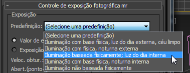

  4. Na implementação "Controle de exposição fotográfica mr" grupo Exposição lista suspensa Predefinição, selecione Iluminação baseada no físico, Luz do dia interior.
    O Valor de exposição muda de 15 para 10 e a miniatura de visualização da renderização aparece um pouco mais clara.
  5. Altere o Valor de exposição (EV) de 10,0 para 9,0.
    A visualização é atualizada para mostrar o efeito da nova configuração.
    Especificar valores ainda mais baixos de exposição faz com que a cena seja mais clara. Agora, você aprimorará a iluminação da cena usando Coleta final para aumentar os reflexos de luz.

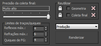

  6. Na barra de ferramentas principal, clique em (Janela de quadro renderizado).
  7. Na Janela de quadro renderizado, no grupo Limites de traço/reflexos (sob a área da imagem), defina o número de Reflexos FG como 4.
    Isto aumenta o número de vezes que um raio de luz reflete nas superfícies do objeto em uma cena. Valores de 4 a 7 são os mais eficazes. Valores menores que 4 produzem resultados menos notáveis, enquanto os valores acima de 7 requerem uma grande quantidade de tempo de renderização, com um benefício adicional limitado.
  8. Na caixa de diálogo Ambiente e efeitos implementação Controle de exposição, clique em Renderizar visualização de novo para ver como os reflexos adicionados iluminaram o interior do modelo.

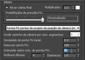

  1. Na Janela de quadro renderizado, clique em (Configuração do agente de renderização).
  2. Na caixa de diálogo Configuração de renderização guia Iluminação global implementação Coleta final (FG) grupo Básico, defina a Densidade do ponto de FG como 0.2, Raios por ponto de FG como 150 e Interpolar sobre pontos de FG como 50.
    Estes valores irão eliminar a maioria dos artefatos de ruído na cena, garantindo um tempo de cálculo razoavelmente rápido.
