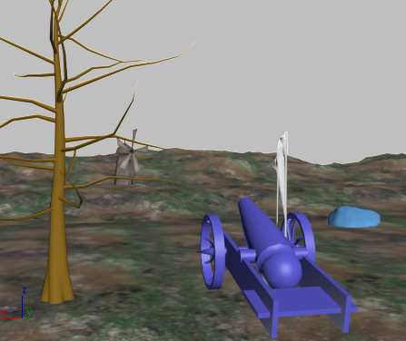

Adicione realismo a objetos de cena ao adicionar materiais para suas superfícies. A textura de material pode incluir informações de imagens bitmap, assim como os mapas de relevo para obter um efeito 3D. Neste tutorial, o terreno de campo de batalha, assim como a árvore, rocha, canhão e moinho, todos obtém a sua aparência através de mapeamento de textura de bitmap.
Textura de canhão
Textura de pedra
Configure a cena:
Adicionar um material de campo de batalha:

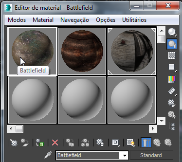

O Editor de material é aberto como uma janela flutuante.

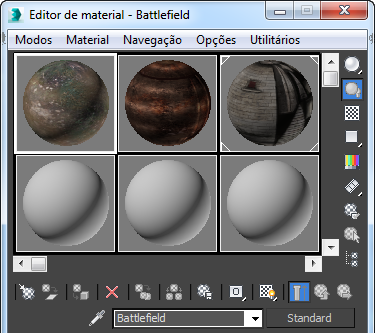

O Editor de Material Compacto, geralmente é mais conveniente quando você deseja somente atribuir materiais que já foram criados. O Editor de Material Slate, que ocupa mais espaço na tela, é mais conveniente e versátil para criar materiais.
Editor de Material Compacto. Por default, o Editor de Material Compacto exibe seis compartimentos de amostras, cada um dos quais é capaz de armazenar um material. Normalmente, você teria vários materiais para escolher, de modo que você pode preferir expandir o número de compartimentos de amostra selecionáveis a partir do editor.
Observe que o nome Campo de batalha aparece no campo de Nome de Material abaixo dos compartimentos de amostra.
Este material já foi construído para você. Ele utiliza uma imagem em bitmap como textura e inclui um mapa de relevo.

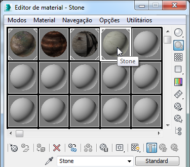

(Exibir material com aplicação de sombra na viewport). Este botão está na linha de botões abaixo dos compartimentos de amostra. Se no início você não pode ver o compartimento de amostra para o material pedra, clique com o botão direito em um dos compartimentos de amostra e selecione Janelas de Amostra 5 X 3 para exibir mais compartimentos.

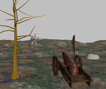

A seguir, aplique o material para o canhão.
Aplicar um material para o canhão:
Todas as peças do canhão foram anteriormente agrupadas em uma única entidade, denominada um conjunto de seleção. Desta forma, quando você seleciona um material, ele é aplicado a todos os componentes no conjunto de seleção em uma única ação.
Este método é outra forma para aplicar materiais a objetos selecionados.
A árvore de carvalho e o moinho de vento já tem os materiais aplicados, agora você está pronto para começar a animação da cena.

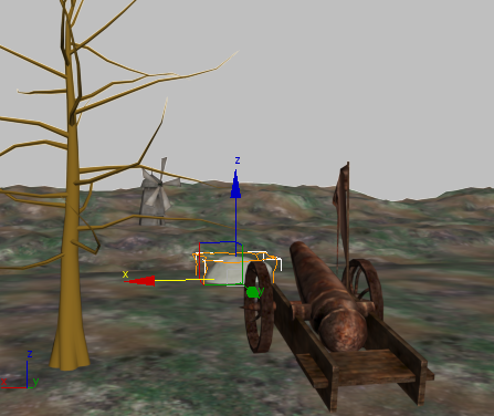

Centralizar mais a rocha:
