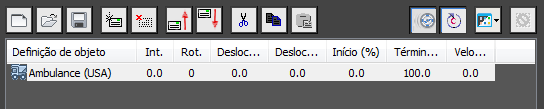

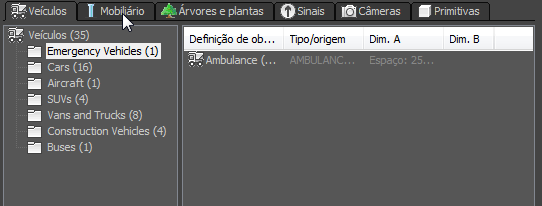

  4. Na barra de ferramentas acima da lista de elementos, clique em (Adicionar novo elemento).
    O 3ds Max adiciona um elemento à lista. Por padrão, este é um veículo.

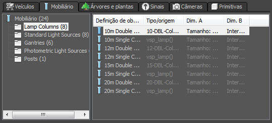

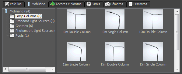

  5. No Editor de elemento em direção à parte inferior do Editor OPS (o painel biblioteca), clique na guia Mobiliário.
    Os painéis exibem listas de mobiliário urbano.
  6. Clique com o botão direito na lista da direita e, no menu suspenso selecione Ícones Grandes.

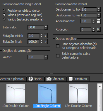

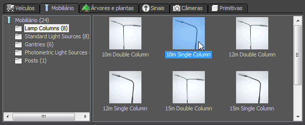

  7. Clique para realçar a entrada de 10m da Coluna Única.
  8. No grupo Posição Longitudinal, selecione Várias (Intervalo Regular) e, em seguida, no grupo Posição Lateral, altere o valor de Deslocamento Horiz[ontal] para 8,6.
  9. Clique em Aplicar.
    Na viewport, a iluminação de rua agora aparece ao longo da lateral da estrada. São mais fáceis de ver se você pressionar F4 para ativar faces de arestas.

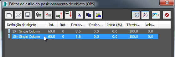

Adicionar iluminação de rua correspondente no outro lado da estrada:

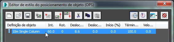

  1. Na lista de elementos, clique para realçar a entrada de 10m da Coluna Única.
  2. Na barra de ferramentas, clique em (Copiar Elemento) e, em seguida, clique em (Colar Elemento) para adicionar uma entrada duplicata da iluminação de rua à lista.
  3. Clique para realçar a nova entrada de iluminação de rua.
  4. No grupo Posição Lateral, alterar o Deslocamento Horiz[ontal] para –8,6 e a Rotação para 180.
  5. Clique em Aplicar.
    Agora a iluminação de rua alinha os dois lados da estrada.

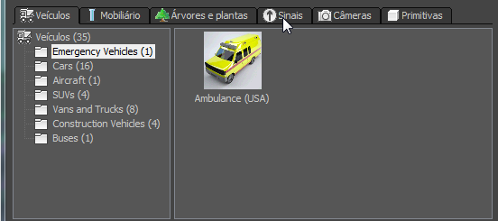

Adicionar uma placa de rua:
  1. Na barra de ferramentas, clique em (Adicionar novo elemento).
    O novo elemento será a placa de rua.
  2. Se o novo elemento não é o último na lista, clique em (Mover o elemento selecionado para baixo) até que se torne o último.

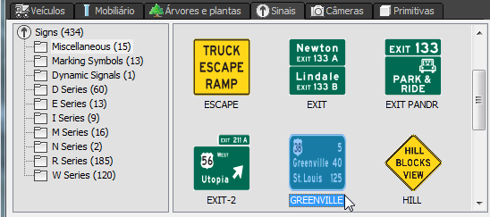

  3. No editor de elemento, clique na guia Placas.
  4. Com o grupo Variados realçado na hierarquia à esquerda, role para baixo a lista à direita e clique para realçar a placa com a legenda GREENVILLE.
  5. No grupo Posição Longitudinal, assegure-se de que Posicionar Objeto Único seja escolhido, e altere o valor da Estação Inicial para 50,0. No grupo Posição Lateral, defina o Deslocamento Horiz[ontal] para –8,0.
  6. Clique em Aplicar.
