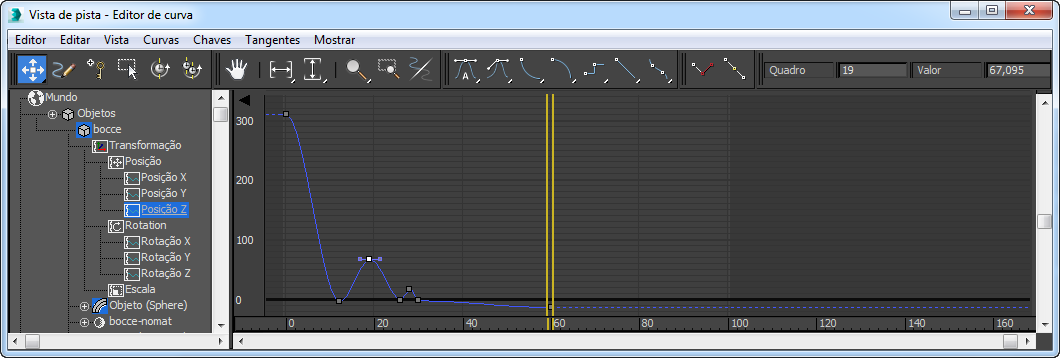

Aqui está o gráfico de uma bola bocha jogada em um piso suave e duro de uma altura de mais de 25 pés (7,6 metros):
Como mostra o gráfico, a bola bate somente duas vezes e não tem muito impulso frontal.

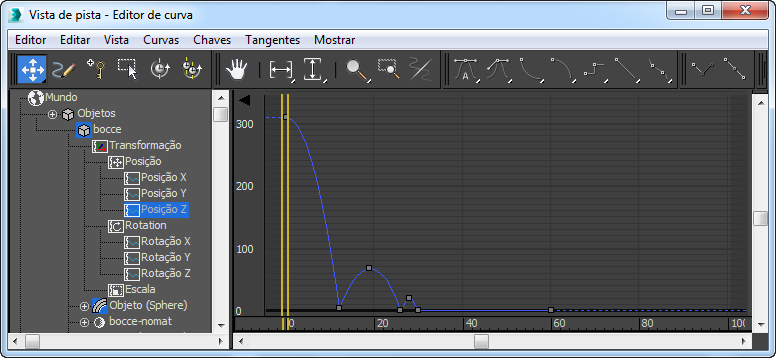

Como com o basquete, as chaves onde a bola bate no chão ainda não estão bem definidas.
As três chaves no piso da Posição Z selecionadas
Chaves de ressalto da Posição Z corrigidas

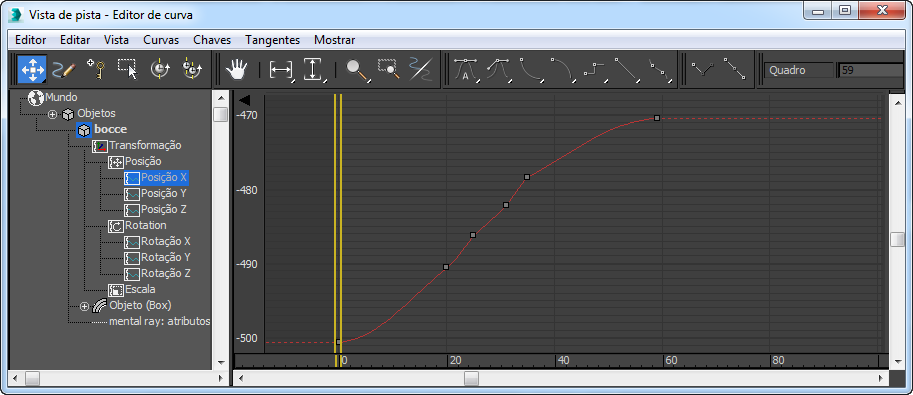

Chaves de rolagem da Posição X corrigidas
Trajetória da bola de bocha após ajustar as chaves
As chaves criadas dão uma animação convincente de uma bola sólida e pesada.

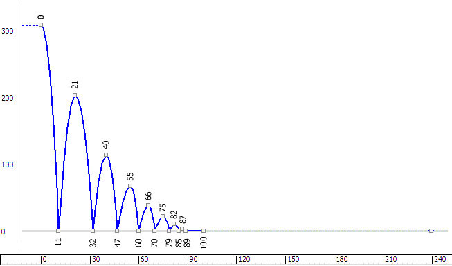

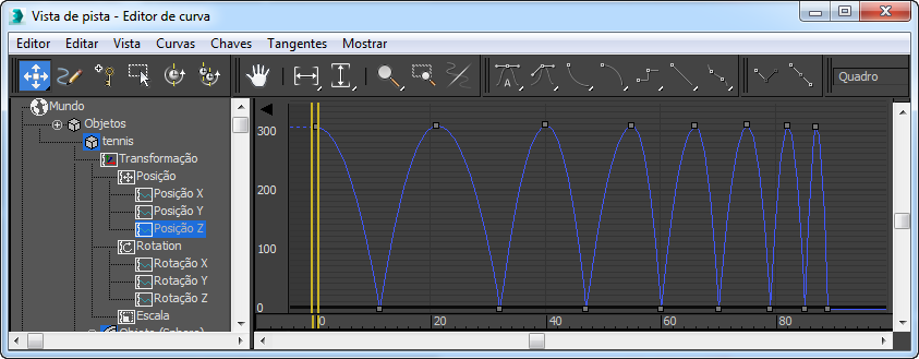

Como esperado, uma bola de tênis salta com mais frequência que uma de bocha e se descola até mais longe, durante os saltos.
Uma bola de tênis é feita de borracha oca, revestida com Feltro. O peso de uma bola de tênis padrão é de 22 onças (624 gramas).
Nesta seção, não vamos querer que insira quadros-chave manualmente outra vez. Em vez disso, vamos demonstrar um atalho para modelar a diminuição de energia e magnitude dos ressaltos: esta é uma técnica que pode ser aplicada em um salto repetido e fora do alcance, como aquele criado para a bola de basquete nas lições anteriores.
Abra a cena inicial:

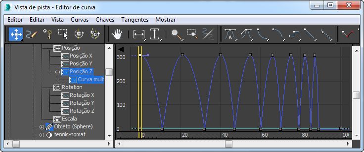

A cena contém uma bola de tênis e um plano que funcionará como o piso. A bola é animada, mas fica pulando até, aproximadamente, a mesma altura: a cena ainda não modelou uma normal de perda de energia. (Conforme a bola se desloca, seus saltos aumentam e vão ficando mais próximos: o espaçamento entre os quadros-chave é baseado na tabela do mundo real mostrada acima, mas a altura dos saltos ainda não está ajustada.)

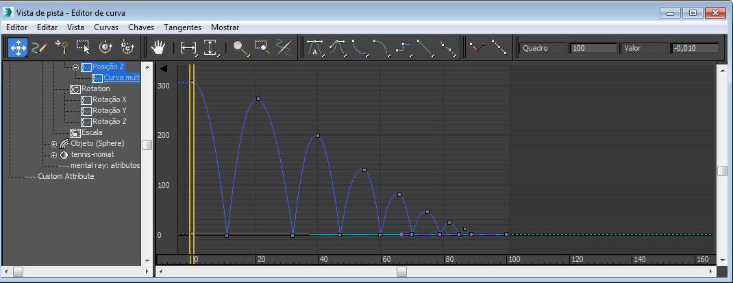

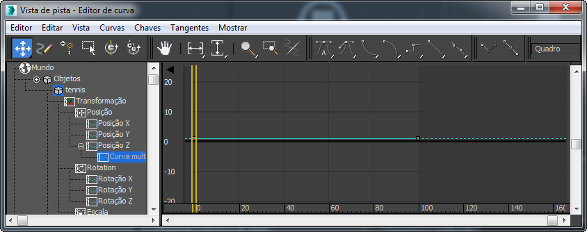

Ajuste a curva da Posição Z usando uma curva multiplicadora:
, clique na trilha da Posição Z para exibir esta curva na janela de curva.
Aplicar Curva Multiplicadora. 3ds Max adiciona uma curva multiplicadora à trilha de Posição Z. Também altera a exibição da janela da curva para todas as curvas visíveis.
Como se pode ver, o valor padrão da curva multiplicadora está completamente plano.
Esta chave está perto da chave final para a bola de tênis, mas é um pouco acima, sobreposta.

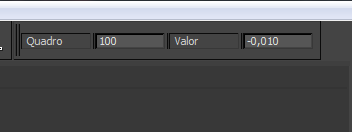

Barra de ferramentas Estatísticas de Chave no canto inferior esquerdo do Editor de Curva. O primeiro campo exibe o número do quadro atual e o segundo campo é o valor da chave. Neste campo, inicialmente definido em 1.000, insira – 0,01.

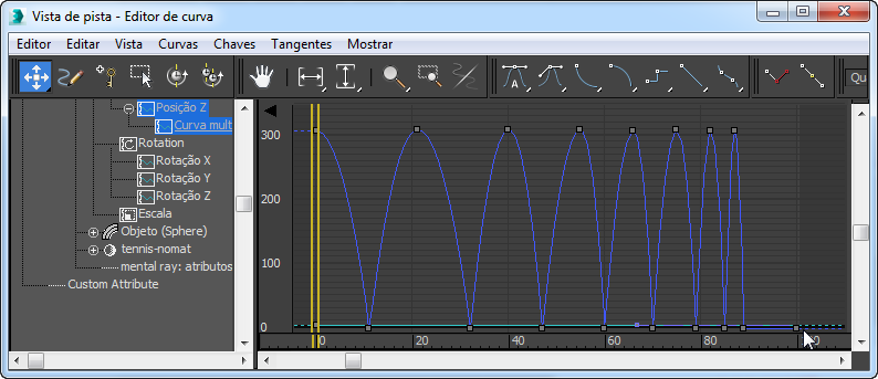

Agora a curva multiplicadora “amortece” o ressalto da bola de tênis, simulando a perda de energia conforme se desloca e bate no chão.
Os novos valores são realistas? Comparando os resultados obtidos a partir da curva multiplicadora com o gráfico para uma bola de tênis de verdade, parece que na vida real, a bola tênis perde energia e altura do rebote, ainda mais rapidamente do que na simulação. Se o realismo é um problema, considere a possibilidade de enquadramento de cada salto, como foi feito com a bola de bocha. Mas se sua preocupação principal é criar uma impressão geral, então a curva multiplicadora é um atalho útil.
