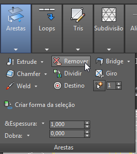

- No painel Bordas, clique em
(Remover).
- Ative o
(Vértice) nível de subobjeto. Observe que, enquanto as bordas do ciclo foram excluídas, seus vértices permaneceram. Você irá querer remover também os vértices.
Vértices indesejados deixados da remoção da borda
Desfaça a operação Remover para que o ciclo seja exibido novamente.
- Ative
(Borda) novamente e, a seguir, no painel Borda, Ctrl+ clique em
(Remover). Ctrl+ Remover remove os vértices, bem como as bordas.
Ambas as bordas e vértices removidos

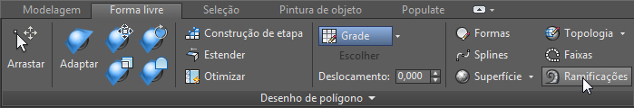

- Na fita, clique na guia Forma livre e no painel PolyDraw, clique em
(Ramificações).
- Shift+ arraste o polígono selecionado para fora, longe do capacete e, a seguir, solte o botão do mouse.
