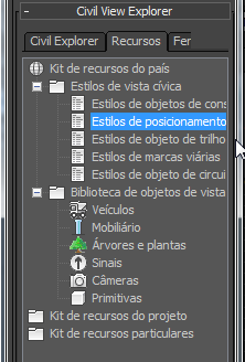

No Civil View Explorer, clique para exibir a guia Recursos.
Na hierarquia da guia Recursos, clique para realçar os estilos de posicionamento de objetos.

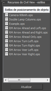

O 3ds Max Design abre uma implementação do Explorer que mostra os estilos de operações salvas.

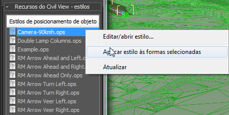

Nos Recursos do Civil View - implementação de Estilos lista de Estilos de posicionamento de objetos, clique com o botão direito do mouse na entrada Camera-90kmh.ops e a partir do menu suspenso selecione Aplicar Estilo à(s) Forma(s) Selecionada(s).
O 3ds Max adiciona uma câmera animada à cena. Se você arrastar o controle deslizante do tempo, você pode ver o objeto de câmera movendo-se ao longo da rodovia.

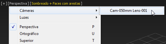

Clique ou clique com o botão direito do mouse no etiqueta da viewport POV (exibe atualmente "[Perspectiva]") e a partir do menu selecione Câmeras Came-050mm Lens-001.
Agora, a viewport mostra o ponto de vista da câmera.
