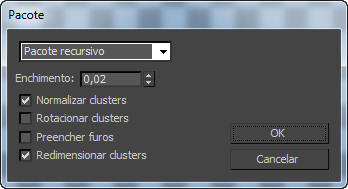

A caixa de diálogo Pacote contém controles para reorganizar clusters de textura de forma processual na caixa de diálogo Editar UVWs.
Interface
- (menu suspenso)
- Define o método de empacotamento:
- Pacote recursivo (Opção padrão) Empacota os clusters de forma eficiente, mas é mais lento do que o método Linear.
- Pacote linear Usa um método linear para expor os clusters. Esse método é rápido, mas não é muito eficiente e tende a deixar espaço UV não usado.
- Preenchimento
- A quantidade de espaço entre clusters.
Para obter melhores resultados, use um valor baixo. Na maioria dos casos, o valor padrão funciona bem.
- Normalizar clusters
- Quando ativado, dimensiona o layout final para se ajustar no espaço de coordenadas e textura padrão (de 0,0 a 1,0), indicado no editor por um contorno espesso e azul-escuro. Quando desativado, os tamanhos finais dos clusters usam espaço de objeto e podem ser maiores do que a área de mapeamento do editor. Para melhores resultados, mantenha essa configuração ativa.
- Rotacionar clusters
- Controla se o empacotamento rotaciona clusters para minimizar o tamanho da respectiva caixa delimitadora. Por exemplo, a caixa delimitadora de um retângulo que tenha rotacionado 45 graus ocupa mais área do que um que tenha rotacionado 90 graus.
Nota: Em determinados casos, o Pacote pode rotacionar clusters em 90 graus mesmo que a opção Rotacionar clusters esteja desativada.
- Preencher furos
- Quando ativado, coloca clusters menores em folgas entre clusters maiores para aproveitar melhor o espaço de mapeamento disponível.
- Redimensionar clusters
- Quando ativado, o empacotamento dimensiona clusters individuais de modo que os tamanhos do elemento de textura sejam uniformes. Alternativamente, quando estão presentes grupos com valores de Prioridade de redimensionamento não padrão, usa os fatores de dimensionamento especificados.
- OK
- Aceita as configurações, fecha a caixa de diálogo e executa o empacotamento conforme especificado.
- Cancelar
- Desfaz as alterações e fecha a caixa de diálogo.
