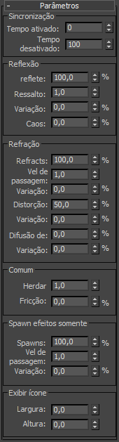

Interface
Grupo Sincronização
Os dois controles giratórios especificam o quadro inicial e o quadro final do efeito de deflexão.
Tempo ativado/desativado
A opção Tempo ativado especifica o quadro em que a deflexão começa e a opção Tempo desativado especifica o quadro em que a deflexão termina.
Grupo Reflexão
Estas opções afetam a reflexão de partículas da distorção espacial. O POmniFlect pode refletir ou refratar partículas ou executar uma combinação dessas duas ações.
Reflete
Especifica a porcentagem de partículas a serem refletidas pelo POmniFlect. Consulte também Refrata, mais à frente neste tópico, para saber os métodos de combinação dos dois efeitos.
Ressalto
Este é um multiplicador que especifica a parte da velocidade inicial da partícula que é mantida após a colisão com o POmniFlect. Usar a configuração padrão de 1,0 faz com que a partícula ressalte com a mesma velocidade com que colide. Um efeito do mundo real costuma ser menor que 1,0. Para obter um efeito “flubber”, defina um valor maior que 1,0.
Variação
Especifica a variação do Ressalto aplicado ao intervalo de partículas. Por exemplo, uma variação de 50% aplicada a uma configuração de Ressalto de 1,0 resultaria em valores de Ressalto aplicados aleatoriamente que variam entre 0,5 e 1,5.
Caos
Aplica uma variação aleatória ao ângulo de ressalto. Quando definido como 0,0 (sem caos), todas as partículas se desviam da superfície POmniFlect perfeitamente (como bolas de piscina). Uma configuração diferente de zero faz com que as partículas desviadas se dispersem.
Grupo Refração
Estas configurações são semelhantes às do grupo Reflexão, mas estas afetam a refração de partículas enquanto passam pelo POmniFlect, causando uma alteração na direção das partículas.
Refrata
Especifica a porcentagem de partículas ainda não refletidas que serão refratadas pelo POmniFlect.
Nota: O valor Refrata apenas afeta as partículas que ainda não foram refletidas, pois as partículas refletidas são processadas antes das partículas refratadas. Portanto, se você definir Reflete a 50% e Refrata a 50%, você não obterá uma divisão 50/50 das partículas. Em vez disso, metade das partículas seria refletida e metade das restantes (25% do total) seria refratada. As partículas restantes passam sem serem refratadas ou são passadas para Efeitos de proliferação.
Para obter uma divisão de 50/50 de reflexão e refração, defina Reflete a 50% e Refrata a 100%.
Vel. de passagem
Especifica a porção de velocidade inicial de uma partícula mantida após passar através do POmniFlect. A configuração padrão de 1 retém a velocidade inicial, de modo que não há nenhuma alteração. Uma configuração de 0,5 reduz a velocidade em metade.
Variação
Especifica a variação de Velocidade de passagem aplicada ao intervalo de partículas.
Distorção
Controla o ângulo de refração. Um valor 0 significa que não há nenhuma refração. Um valor de 100% define o ângulo das partículas como paralelo à superfície POmniFlect. Um valor de −100% define o ângulo como perpendicular à superfície. O efeito de Distorção é invertido quando as partículas atingem o POmniFlect no lado posterior.
Nota: A Distorção e a Refração não funcionam corretamente quando as partículas atingem a superfície POmniFlect em exatamente 90 graus. Neste caso, quaisquer configurações de Distorção provocam uma dispersão de partículas, enquanto valores negativos não têm efeito.
Variação
Especifica um intervalo de variação do efeito de Distorção.
Difusão
Aplica o efeito de difusão à refração modificando aleatoriamente o ângulo de Distorção de cada partícula pelo ângulo de Difusão. Isso dispersa efetivamente as partículas em um cone oco.
Variação
Especifica um intervalo de variação do valor de Difusão.
Grupo comum
Fricção
A quantidade de partículas são desacelerou como eles se movem ao longo do deflector superfície. Um valor de 0% significa que não desacelerou. Um valor de 50% significa que elas desaceleram em metade de sua velocidade original. Um valor de 100% significa que parar de mover quando ocorrer a superfície. Padrão=0%. Intervalo=0% a 100%.
Dica: Para que as partículas deslizem ao longo de uma superfície do defletor, defina o Ressalto como 0. Além disso, salvo se forem influenciadas por uma força como Vento ou Gravidade, as partículas destinadas a deslizar devem atingir a superfície a um ângulo diferente de 90 graus.
Herança de vel.
(Herança de velocidade) Determina a parte de uma velocidade de POmniFlect em movimento que é aplicada a partículas refletidas ou refratadas.
Por exemplo, se a Herança de vel. for 1,0, as partículas sem movimento que sejam atingidas por um POmniFlect deslocável herdarão a velocidade do POmniFlect no ponto de colisão.
Grupo Somente efeitos de proliferação
Estas configurações somente afetam as partículas definidas em Proliferação em colisão que não sejam refletidas ou refratadas a partir do omniflector. Consulte a implementação Proliferação de partículas (PArray). O controle giratório de porcentagem de Proliferação funciona como os controles giratórios Reflete e Refrata, mas é o terceiro em linha a ser processado. Portanto, se Reflete ou Refrata não for definido como 100%, nenhuma partícula será afetada por essas configurações. Observe também que as partículas refletivas ou refratárias se proliferam na colisão, independentemente das configurações deste grupo.
Proliferações
Especifica a porcentagem de partículas que podem usar efeitos de proliferação.
Vel. de passagem
Especifica a porção da velocidade inicial da partícula que é mantida após passar através do POmniFlect.
Variação
Especifica a variação da configuração Velocidade de passagem aplicada ao intervalo de partículas.
Grupo Exibir ícone
Largura/Altura
Especifique a largura e a altura do ícone POmniFlect. Isso somente se destina a fins de exibição e não influencia o efeito do defletor.
