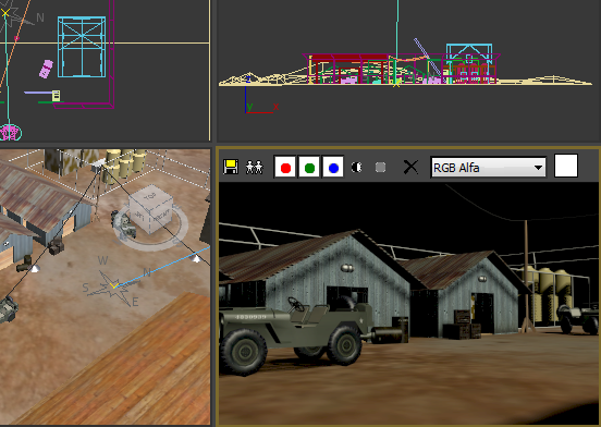

Para exibir uma janela ActiveShade em uma viewport:
- Clique ou clique com o botão direito do mouse na legenda de viewport Ponto de vista (POV). A partir do menu do etiqueta da viewport POV, escolha ActiveShade.
Nota:
Não é possível tornar uma viewport maximizada uma janela do ActiveShade, ou ampliar uma janela do ActiveShade.

Para exibir a barra de ferramentas na viewport ActiveShade:
- Pressione a barra de espaço.
A barra de espaço alterna a exibição da barra de ferramentas. Em viewports, a barra de ferramentas é desativada por padrão.
(Esta é o atalho da interface principal do usuário, de maneira que o atalho de alternância do teclado pode ser ativado ou desativado).
A viewport ActiveShade com a barra de ferramentas exibida

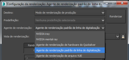

Para utilizar os agentes de renderização iray e mental ray como agentes de renderização ActiveShade:
- Na barra de ferramentas principal, clique em Configuração de renderização.
- Na caixa de diálogo Configuração de renderização, escolha "NVIDIA iray" ou "NVIDIA mental ray".
Agora a renderização ActiveShade utiliza o agente de renderização que você selecionou.
