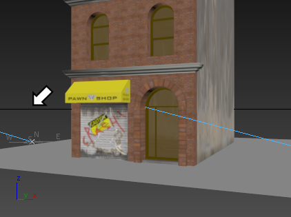

Mostrar linha do horizonte
Quando ativado, o horizonte é exibido como uma linha horizontal nas viewports da câmera (assumindo que o quadro da câmera inclui o horizonte). Padrão=desativado.
Linha do horizonte na viewport de uma Câmera física
