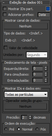

Os dados de exibição operador mostra, na viewport, dados numéricos criado por um operador de dados ou de teste para algumas ou todas as partículas no evento que contém os dados de exibição operador, ou, se o operador é em eventos globais, as partículas no fluxo.
Interface
- Exibir as IDs de partículas
- Exibe cada número de ID de partículas antes que os dados exibidos. As partículas são numerados na ordem de sua criação, começando em 1 para a primeira partícula born. O número da ID é seguido por um > símbolo para distingui-lo de dados.
- [Color Swatch]
- Mostra a cor utilizada para exibir os dados. O software permite selecionar uma cor diferente na aleatório para cada exibir dados operador adicionados ao sistema. Para alterar a cor, clique na amostra de cor e use o seletor de cores para escolher uma cor.
Nota: Se o emissor for selecionada, os dados são exibidos em branco.
- Adicionar prefixo
- Permite adicionar um prefixo que você define no campo de texto. Não é necessário para anexar o texto com um espaço; o operador automaticamente desloca o prefixo de dados. O prefixo é exibida entre o ID (se exibido) e os dados.
Mostrar os dados do canal de grupo
- Canal de dados [Botão]
- Clique neste botão para escolher o canal para os dados que deseja exibir. Selecione o canal em selecionar dados de diálogo canal.
- Tipo de dados
- Este campo de somente leitura amostra o tipo de dados que está sendo exibida.
- Mostrar como
- Mostra como os dados está sendo exibida. Se somente uma opção estiver disponível, o campo é de somente leitura. Se várias opções estão disponíveis, como no caso de dados reais, uma lista suspensa permite que você escolha uma opção.
- Girar o valor da taxa / valor de velocidade
- Se Mostrar como é definido para o ângulo, esta opção se torna disponível como Girar Rate Value. Se Mostrar como é definido como Universal unidade, esta opção está disponível como valor de velocidade. Ativar para ativar a opção.
- Unidades por
- Ao girar o valor de taxa de velocidade / valor estiver ativada, utilize esta configuração para escolher o tempo para a taxa de giro ou do valor de velocidade.
Deslocamento de tela de grupo
Utilize estes valores para ajustar a posição do script dados relativos à posição de partículas, em pixels. Usando diferentes valores de deslocamento e diversos script e Display Script operadores, você pode exibir várias dados ao mesmo tempo.
- Mostrar IDs e dados em
- Permite filtrar a partículas para a exibição dos dados. As opções são:
- Todas as partículas exibe dados para todas as partículas nas viewports.
- Activar as partículas somente Exibe somente dados para partículas. Para selecionar as partículas, utilize o painel Modificar > seleção suspensa controla e utilizar os métodos de seleção padrão de viewport para selecionar as partículas para ver seus dados (consulte o fluxo de partículas a documentação para obter mais informações).
- grupo selecionado somente Exibe somente dados para group-selected partículas. Utilize a seleção de grupo Operador para especificar o operador aplicáveis.
- Seleção de grupo operador
- Se você definiu Mostrar IDs e os dados para a seleção de grupo somente e seu sistema de partículas inclui ao menos uma seleção de grupo operador, clique neste botão para especificar a seleção de grupo ou Camera Culling Operator para cujo membro partículas os dados de exibição operador deve aplicar.
- Precisão
- Para flutuar valores, define o número de casas decimais exibidas. Faixa = 0 a 8 (onde 0 não está casas decimais).
- A ordem de execução
- Define o tempo para a exibição de dados:
- Pré exibe dados de partículas valores antes que qualquer operador no evento é executado.
- Normal, os dados são mostrados como da execução ordem dos operadores. É possível utilizar dois exibir dados Operadores — acima e abaixo do operador de dados em questão — para ver como os dados Operador muda de alguns dados.
- Publicar os valores de dados exibidos após todos os operadores no evento são executadas.
