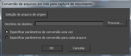

Caixa de diálogo Conversão de arquivo por lotes de captura de movimento
Converte um ou mais arquivos de captura de movimento CSM ou BVH em formato BIP filtrado.
Interface
Seleção do arquivo de origem
Abre uma caixa de diálogo onde é possível especificar os arquivos de captura de movimento que deseja converter. Use Shift+ clique para selecionar todos os arquivos contíguos entre os dois em que você clicar. Use a combinação de Ctrl+ clique para adicionar arquivos individuais à seleção.
Diretório de destino
Especifica o diretório no qual deseja salvar os arquivos filtrados.
Especifique os parâmetros de conversão...
Permite escolher como especificar parâmetros de conversão:
  • Especificar os parâmetros de conversão de uma vez Os arquivos importados usam um único conjunto de parâmetros de conversão.
  • Especificar parâmetros para cada arquivo Você especifica parâmetros de conversão para cada arquivo.
