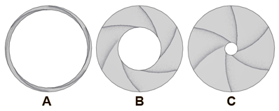

Em fotografia, a abertura controla a quantidade de luz que passa através das lentes da câmera.
Na maioria dos casos, um diafragma de íris é usado para controlar a abertura. As várias configurações são denominadas de números f. Quanto menor o número f, maior será a abertura. Os valores f-stop padrão são f1.8, f2.8, f4, f5.6, f8, f11 e f16.
Figura A = f1.8
Figura B = f5.6
Figura C = f11

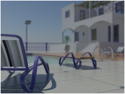

A abertura também pode ser usada para controlar a profundidade de campo. A profundidade de campo é uma técnica usada para focar em um ponto fixo na cena, denominado um plano de foco. A área em torno do plano de foco permanece em foco, enquanto o resto da imagem é distorcida. Ocorre um desfoque mais acentuado quando a abertura é mais ampla (definido como um número f menor).
A seguinte ilustração exibe o efeito de profundidade de campo em uma cena. O ponto de foco é definido como curto, de modo a colocar a cadeira em foco, deixando o plano de fundo distorcido.
