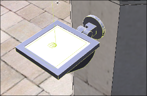

Para fazer com que uma luminária fique visível ao renderizador, recomendamos a modelagem da luminária com geometria real que tenha um material de iluminação próprio aplicado a ela.
A superfície branca quadrada é a geometria representando a luz.
Uma luz fotométrica é colocada na mesma posição.

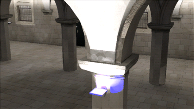

Isso não é problema, a não ser que você crie uma solução de radiosidade que utilize Final Gather (Reunião Final). A Reunião Final trata o material de iluminação própria como uma fonte adicional de difusão, e a renderização resultante fica muito brilhante.

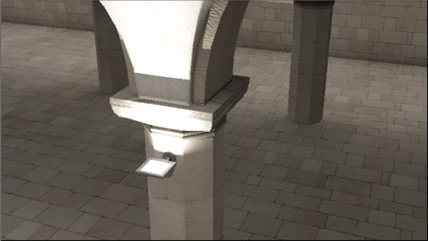

O efeito pretendido somente da luz.
A luz e a Reunião Final criam uma iluminação que é muito brilhante.
